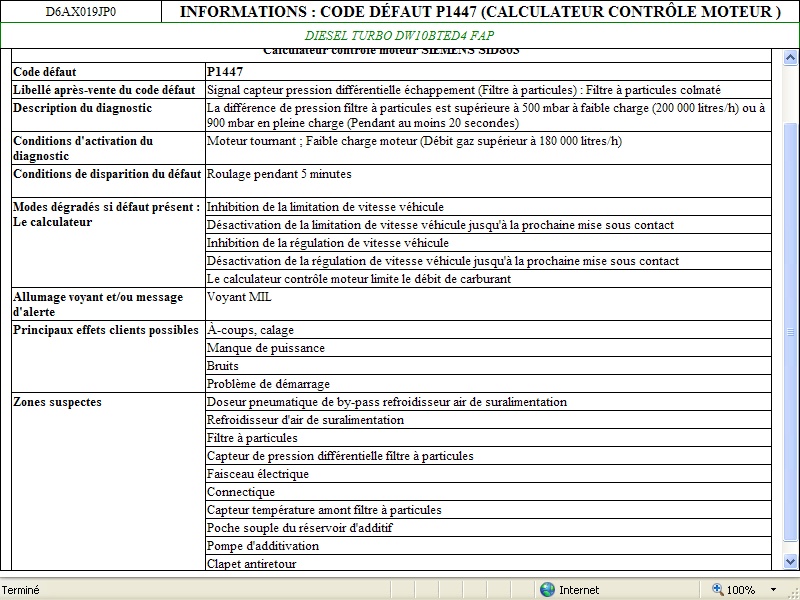

est ce que les durites du capteur différentiel ont été changées et posées dans le bon ordre c'est à dire repaire en face tuyau avec repere blanc
Messages : 17030
MessagePosté le: Mar 15 Nov 11 à 14:07    Sujet du message: Répondre en citant
moi je pencherais pour cette piste les durites du capteur vu que le fap est neuf , le capteur aussi? et le défaut P1447 serait celui-là

je vais commander le kit durite il me semble que la ref est 1628wt pour être sur je pense que le souci doit peut etre venir de la.
je ferai un retour d’expérience,merci du conseil.
Messages : 17030
MessagePosté le: Mar 15 Nov 11 à 14:36    Sujet du message: Répondre en citant
moi je ne vois que ça ! souvent ces durites crament quand le fap est saturé !!
1628 WT TUBE PRESSION
