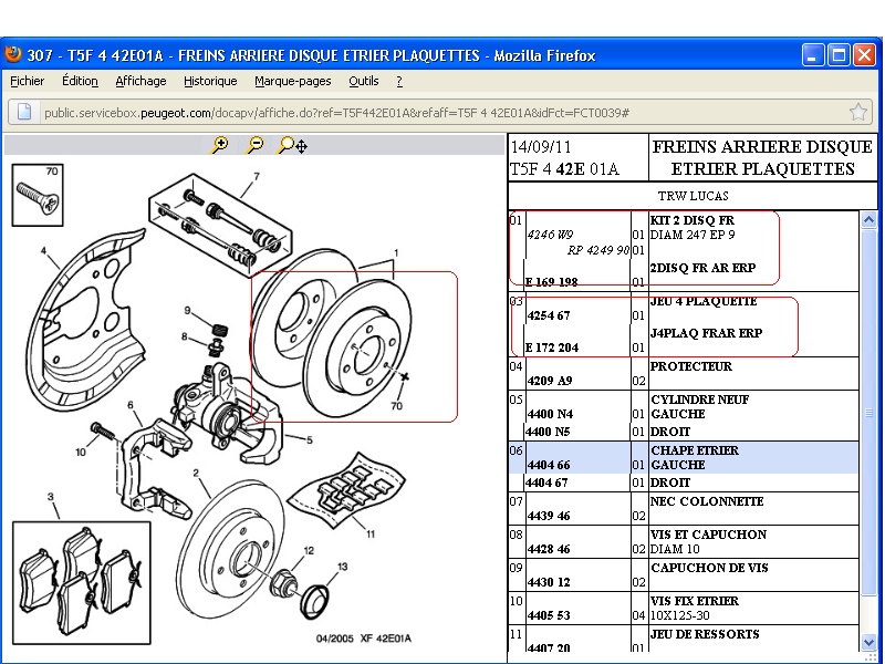

C'est mon premier message sur ce forum que je viens de découvrir Hiiiiii :) car je dois changer les disques + plaquettes arrière de ma 307 mais sur un site comme Oscaro il y a plusieurs types proposés.
Tout d'abord, ma voiture est une 307 2.0L HDi 90cv XR 5 portes (superbe couleur orange^^). Sur ma carte grise, la date de 1ère immat date de 2002 donc je suppose que l'année modèle doit être 2001 ou 2002?
Sur le site, ils me proposent soit le système de freinage TRW, Bosch ou Lucas Shocked De plus comme j'habite en ville, je n'ai pas trop la possibilité et le temps de démonter une roue pour regarder le disque et les plaquettes, est-ce que quelqu'un sait de quoi il s'agit?

TRW, Bosh et Lucas sont les marques d'étriers.

Je ne sais pas si ce sont des marques d'étriers, mais en tout cas sur Oscaro il y a plusieurs disques différents pour mon modèle de véhicule (taille de hauteur, diamètre, avec ou sans roulement etc)
Merci Wink
Messages : 17027
MessagePosté le: Mar 08 Nov 11 à 15:51    Sujet du message: Répondre en citant
RP veut dire remplacer à chercher avec ancienne et nouvelle réf sur oscaro
pour les disques!!
disques :4246 W9..................... RP 4249 90
plaquettes :4254 67

normalement sans roulement sur ton vieux modèle,mais à vérifier en démontant ta roue!!! Wink

Oui, c'est sur, il y a les marques de disques et plaquettes, mais il est précisé dans les descriptions pour quel système d'étriers ils sont compatibles.

Et merci zamaz pour les références précises, j'ai pu commander mes pièces en toute sérénité!
Je suis d'ailleurs surpris car je pensais que j'allais douiller pour les 2 disques arrières + jeu de 4 plaquettes, en fait j'en ai eu pour 55€ sur oscaro...
