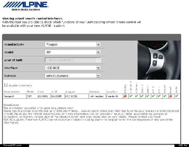

Donc l'interface de commande au volant pour les poste alpine sur 307 porte la référence
KCE-862B - Interface commande au volant pour Citroen et Peugeot
Elle coute 59€
voir Clicquer ici pour voir
Voila pour les interface poste alpine Clin d'oeil ;)
A savoir :
Donc il n'y aura pas l'affichage deporté ni le choix de bande fm mais tout le reste sera fonctionnel Laughing
