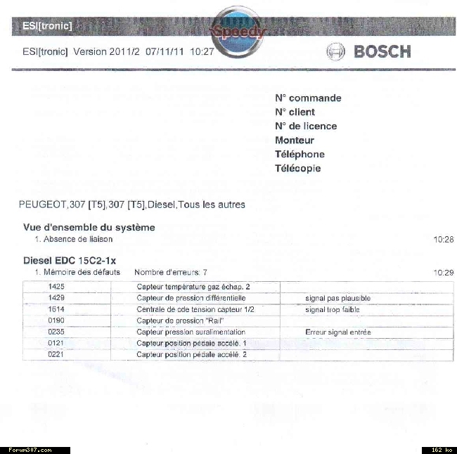

MessagePosté le: Lun 07 Nov 11 à 18:18    Sujet du message: Resultat passage valise Répondre en citant
Voici le résultat du passage a la valise.
Pouvez vous me donner un peux plus d'info sur cette liste.
Grand merci d'avance.

un passage à la valise bosch kts n'est peut etre pas aussi précis que la valise constructeur,mais bon...voilà les détails
P0121 Contacteur de position de papillon A/contacteur de position de la pédale d'accélérateur A - problème de mesure/performance Réglage du câble d'accélérateur, contacteur de position du papillon, contacteur de position de la pédale d'accélérateur
P0190 Capteur de pression de la rampe de distribution - panne du circuit Câblage, capteur de pression de la rampe de distribution, calculateur de gestion moteur
P0221 Capteur de position du papillon B/capteur de position de la pédale d'accélérateur B - problème de mesure/performance Réglage du câble d'accélérateur, capteur de position du papillon/de la pédale d'accélérateur
P0235 Capteur de pression absolue du collecteur d'admission A, circuit du turbocompresseur - panne du circuit Câblage, capteur de pression absolue du collecteur d'admission
P1425 Groupe PSA
Problème de capteur N°2 de température des gaz d'échappement, ou son câblage, coupure ou court-circuit, ou signal trop bas, ou trop haut
Si composant existant
P1429 Groupe PSA
Problème de capteur de pression différentielle des gaz d'échappement, ou son câblage, coupure ou court-circuit, ou signal trop bas, ou trop haut
P1614 Groupe PSA
Problème de capteur de position pédale d'accélérateur, ou le câblage, coupure ou court-circuit, ou signal incohérent hors plage, ou point dur défectueux en bout de course de la pédale d'accélérateur pour l'annulation du régulateur de vitesse
en lisant et relisant les définitions,j'ai l'impression que beaucoup sont en rapport avec la pédale d'accélérateur!
le capteur de pression de pression absolue se trouve sur l'échangeur air/air
problème sur le capteur diffentiel de fap et aussi sur la sonde de température fap
mais souvent les défauts sont liés ! il faudrait contrôler les éléments cités
holdermartial
Inscrit le: 29 Oct 2011
Messages : 5
MessagePosté le: Lun 07 Nov 11 à 20:19    Sujet du message: Répondre en citant
Merci beaucoup pour cette réponse aussi rapide.
Est il possible d'avoir les ref des capteurs qu'il faut que je change.
Encore merci et bravo pour ce forum.
Messages : 17030
MessagePosté le: Lun 07 Nov 11 à 20:30    Sujet du message: Répondre en citant
ça serait trop simple ,si c'était juste les capteurs à changer,cela peut aussi venir des faisceaux de la connectique...je te conseille de faire un diagnostic chez peugeot ,ou alors tu vas changer les capteur à l'aveugle sans être sûr du résultat final !!
