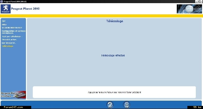

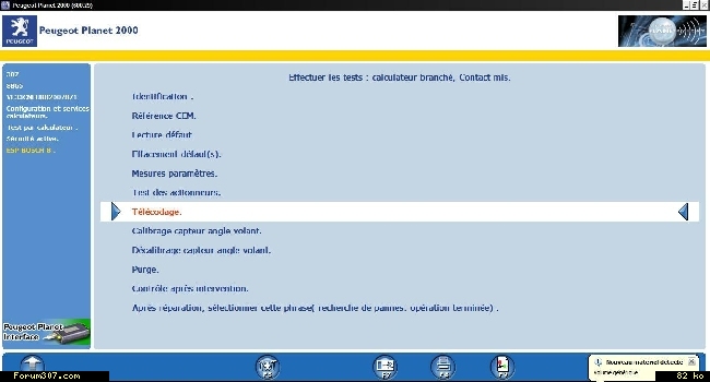

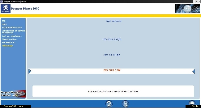

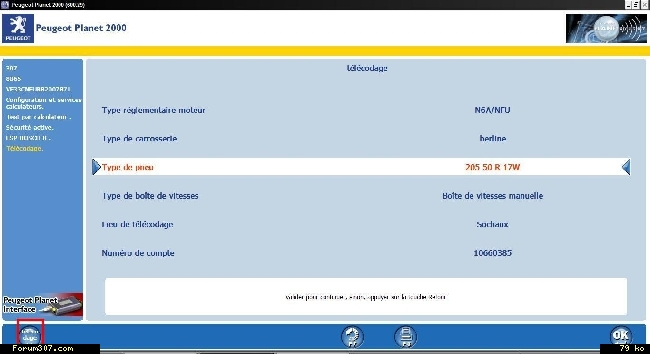

il faut passer a la valise pour télécoder ta monté pneumatiques... Clin d'oeil ;)
chokchman a écrit :
Important
Pour tous ceux dont la voiture est équipée de l'ESP, ne pas oublier de télécoder la nouvelle monte de vos pneux au niveau du calculateur ESP, avec PPS bien sûr
Voici les captures d'écran pour vous montrer le chemin sur PPS :
Ne pas oublier d'appuyer sur la touche F1 pour télécoder le choix de la taille des pneus

Fake... tu peux très bien mettre des jantes de 17",18" sur ta 307... Cool
Un coup de valise et ton soucis sera régler regarde mon message précedent... Clin d'oeil ;)

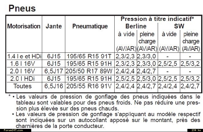

MessagePosté le: Ven 28 Oct 11 à 20:03    Sujet du message: Répondre en citant
djallal02 a écrit :
les gars dite moi vous ette sur que je peut monter les 205/50/17 sur mes jantes actuelement ya des 205/45/17
Shocked
Oui tu peux monter 205/50/17
Voici les monté autorisé sur nos 307
Tu peux meme mettre du 225/40/18 sur des jantes en 18" Wink

MessagePosté le: Ven 28 Oct 11 à 20:07    Sujet du message: Répondre en citant
moi cest la 2l hdi alors cest 195/65/15 cest pour sa que jai le problem esp alors je doit changer de jante
307verte
Inscrit le: 28 Mai 2011
Messages : 3491
Localisation : perpignan 66
MessagePosté le: Ven 28 Oct 11 à 20:36    Sujet du message: Répondre en citant
non il faut juste changer la taille de tes jantes qui est programmee dans esp donc comme dit laforever Un coup de valise et ton soucis sera régle..

MessagePosté le: Ven 28 Oct 11 à 20:48    Sujet du message: Répondre en citant
Sur tes jantes actuel tu mets des pneus 205/50/17 ensuite tu suis la procèdure que j'ai mis dans un de mes messages precedent.... Clin d'oeil ;)
