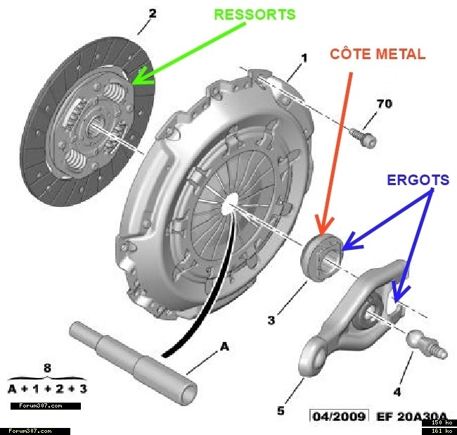

Je viens de changer l'embrayage (butée usée) et un cliquetis est de nouveau présent lorsque je débraye (pédale enfoncée à fond).
Le montage du disque d'embrayage sur le volant moteur, deux possibilités :
Les ressorts doivent se trouver côté volant ou côté diaphragme ?
Merci pour les réponses que vous m'apporterez.

tu ne peut pas te tromper de sens , dans un sens ça ne rentre pas
par contre il est possible que la buté soit mal mise

Pour la butée, je l'ai engagée dans la fourche côté noir entre les deux ergots en démontant le joint anti-poussières pour mieux basculer la fourche.
La partie métallique de la butée va sur le diaphragme.
Je pense avoir fait comme sur le schéma pour la partie butée (!!!)
Quand au disque, je suis arrivé alors que le mécano l'avait déjà monté et ne sait plus comment il l'a mis.
Le bruit n'apparaît que lorsque la pédale d'embrayage est enfoncée à fond.
Pas de problème pour passer les vitesses et ça mord très bien en lâchant légèrement la pédale.
Pas d'essai en roulage par précautions.
Je te rends compte après le travail.

pas de souci , mais j'y croit vraiment pas au disque mis à l'envers , tu ne pourrai meme pas passer les vitesse
par contre il arrive que en placant la boite la buté bouge , d'ou le pourquoi
il se peut également qu'elle soit déféctueuse rare mais ca m'est déja arrivé

Ben Si !!!
C'était bien le disque qui était mis à l'envers !
Ne me demande pas comment il a fait, j'y connais rien en mécanique auto d'aujourd'hui, j'étais soignant.
Le volant moteur est très légèrement usé sur les écrous.
Peut-être une nouveauté dans les annales ?
En conclusion, mettre les ressorts du disque côté diaphragme.
Maintenant ça roule.
