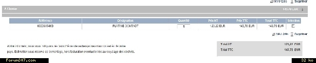

Salut à tous !
j'ai un soucis avec la platine des vitres ....
ça réagi n'importe comment, je veux les descendre, ça monte, ça se bloque ! en gros ... heureusement que sur la CC on à un bouton centrale pour remonter et descendre toute les vitres en même temps !
Quelqu'un connait le prix de cette platine ? j'ai bien envie de la changer, au bout de 5 ans il doit y avoir de l'usure Hiiiiii :)

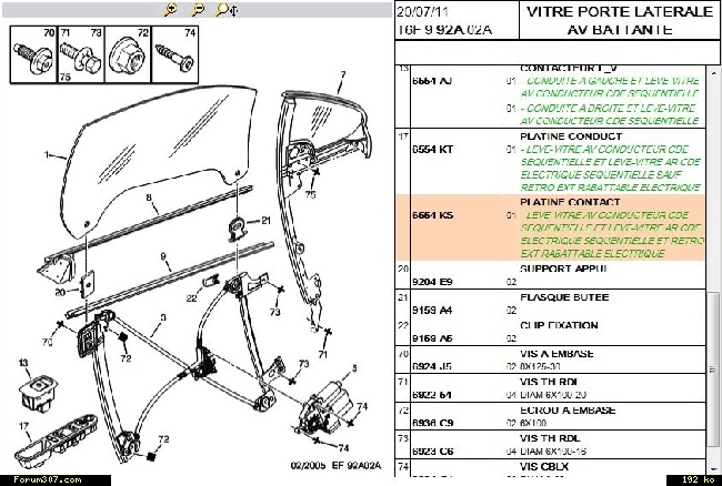

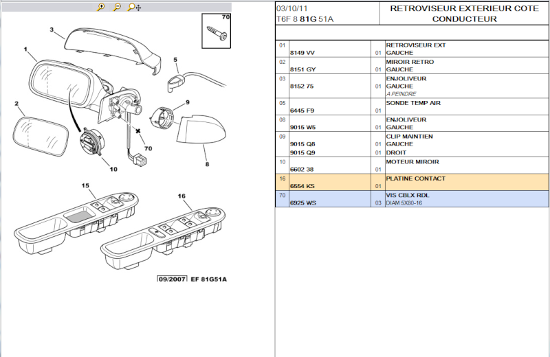

MessagePosté le: Mer 02 Nov 11 à 00:42    Sujet du message: Répondre en citant
Demain j'achète cette bombe chez Leclerc ou Norauto Hiiiiii :) et je test ça ! j'espère que ça marche !!!!
Sinon c'est pas grave, on change
Quelqu'un connait la ref de la platine sur une CC T6 avec rétro électrique / rabattable ? Hiiiiii :) ( c'est vraiment au cas ou je dois commandé la pièce, que j'ai déjà la ref ^^ )
Merci ^^
edit: j'ai trouvé tout seul comme un grand Hiiiiii :)

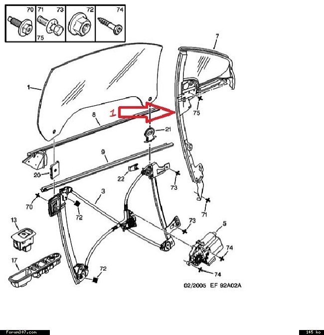

lubrifiant silicone c'est le nom exact ?! Hiiiiii :) Et tu le balance sur les joints qui sont autour de la vitre ? ou j'ouvre carrément les panneaux de porte ? Hiiiiii :)
I Love 307cc
MessagePosté le: Mer 02 Nov 11 à 01:37    Sujet du message: Répondre en citant
Oui c'est le nom exact
Tu en passe dans le joint qui est ici (1)
Bonne nuit (la c'est sur je vais me couché...) Clin d'oeil ;)

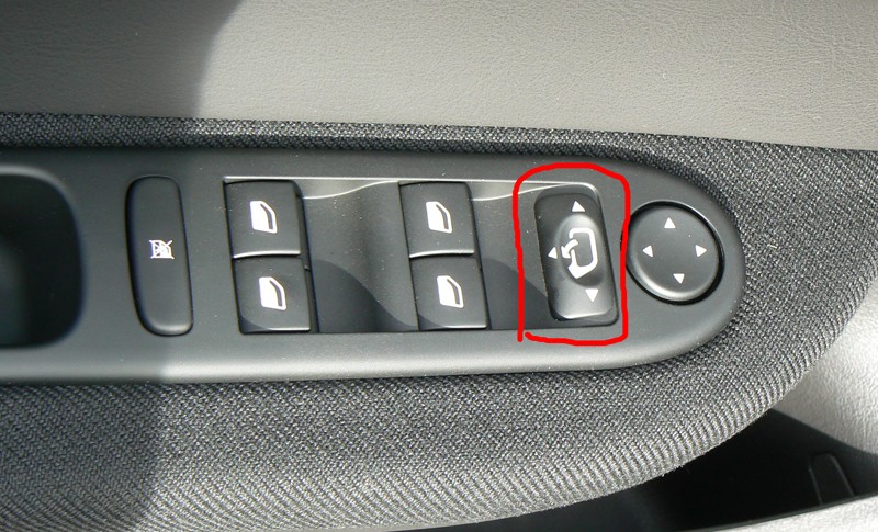

Aie Razz j'ai fais bobo au bouton qui règle la sélection des rétros gauche / droite / et le rabattage Sad
ça se trouve tout seul ? Super content :D ^^
I Love 307cc
MessagePosté le: Jeu 03 Nov 11 à 22:14    Sujet du message: Répondre en citant
Malheureusement ca ne se trouve pas seul (en neuf...) mais en casse tu devrais pouvoir trouver ça... Clin d'oeil ;)
