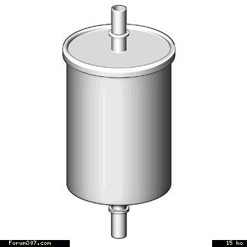

disons que s'il est a moitié bouché, ça va pas aider a faire arriver l'essence.
le filtre ressemble à ça :
SilentDie
Inscrit le: 27 Déc 2007
Messages : 1009
Localisation : Harnes, 62
MessagePosté le: Mar 11 Oct 11 à 10:28    Sujet du message: Répondre en citant
ok merci beaucoup pour ses précieuses informations Hiiiiii :)
Question plus technique :
je peux le faire moi même ou garage obligatoire ? si je le fais moi même il faut que je fasse un truc en particulier avant ? genre si je le retire l'essence ne risque pas de se vider par terre ?
