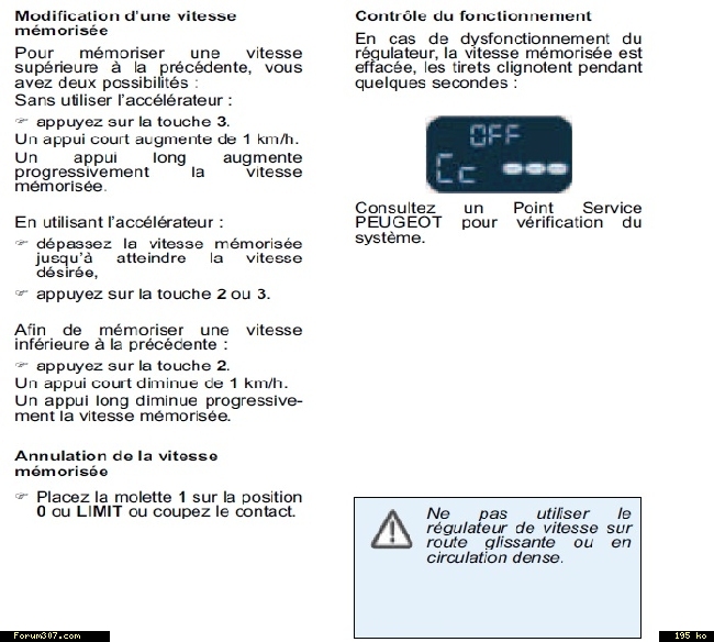

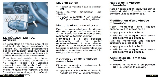

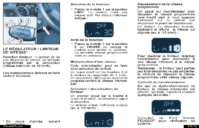

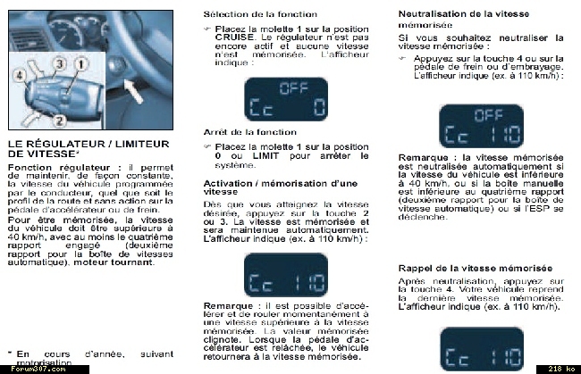

MessagePosté le: Ven 07 Oct 11 à 10:35    Sujet du message: Re: Regulateur de vitesse ou Cruise control ... Répondre en citant
RomaChriis a écrit :
Bonjour , bonsoir , j'aimerais savoir coment fonctionne le regulateur de vitesse car quand j'appuie sur le bouton II [ symbole pause ] ... et que je relache la pedale la voiture ralentie ...
Par contre de temps en temps j'arrive a l'activer ... est ce possible un film mal conecter ? ... si oui ou sont ces files ? ... j'aimerais aussi savoir ou je peut trouver le fusible du regulateur ... 307 hdi diesel 2.0L 2004 ... je n'ai pas recu le manuel avec la voiture :s
Voilà Monsieur Wink

MessagePosté le: Ven 07 Oct 11 à 14:08    Sujet du message: Répondre en citant
Oh genial les gars [ si je peut me permetre Embarassé.. ]
Vous m'avez eclaircie un point sur s'coupt là ... donc je met la roulette sur "On" ... Ensuite j'appuie simplement sur le bouton "+" [ par exemple ] et s'as s'active seul ? ... est ce que je doit lacher la pedale ou le faire en meme temps que la pedal est appuyer ?
chokchman
Ingénieur en modifs sur 307
Inscrit le: 05 Mar 2007
Messages : 1474
Localisation : Rodez
MessagePosté le: Ven 07 Oct 11 à 14:56    Sujet du message: Répondre en citant
Peu importe, du moment que t'as appuyé sur le + (ou le -) tu as déjà bloqué ta vitesse Wink
