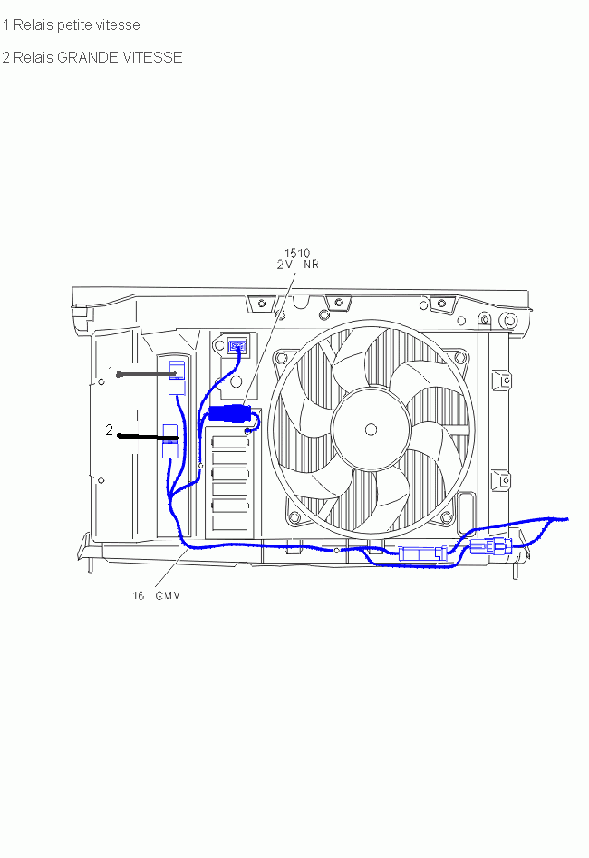

tu as 2 relais petite et grande vitesse à coté de la résistance que tu as changé,c'est peut etre une piste à explorer?

ils se situent à quel endroit exactement, si éventuellement tu as une image ou dessin?
sur la buse du ventilo
Messages : 17035
MessagePosté le: Jeu 08 Sep 11 à 15:54    Sujet du message: Répondre en citant
url=http://www.servimg.com/image_preview.php?i=219&u=14775730][/url]

@Zamaz, merci pour ton schéma
