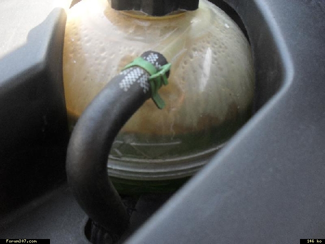

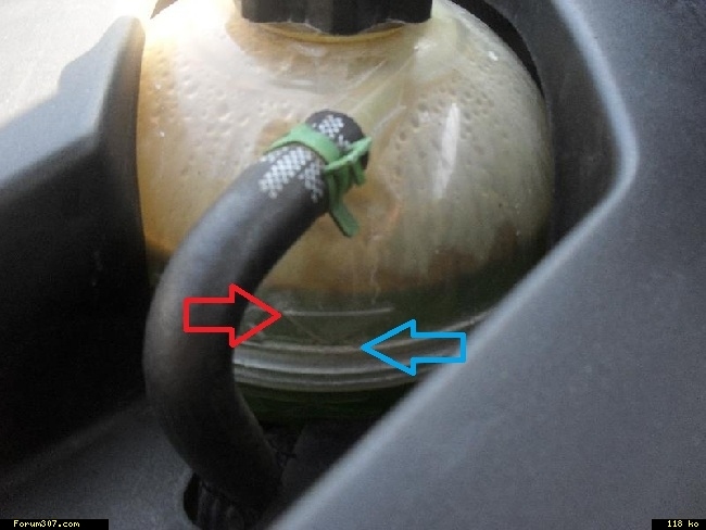

mais le max c'est la ou la?
307 break family
peugeot307
Inscrit le: 06 Déc 2008
Messages : 833
Localisation : Suisse
MessagePosté le: Ven 05 Aoû 11 à 21:33    Sujet du message: Répondre en citant
en bas (flèche bleue) Clin d'oeil ;)
