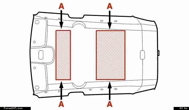

Dépose - repose : Garniture de pavillon toit fixe
BERLINE 3PTES OU BERLINE ENTREPRISE 3PTES OU BERLINE ENTREPRISE 5 PORTES OU BERLINE 5PTES
1.Outillage à réaliser
Figure :
Réaliser, à partir d'un morceau de tôle, une spatule [1] d'une longueur d'environ 600 mm et d'une largeur d'environ 110 mm.
IMPERATIF : Les coins de la spatule devront être arrondis afin d'éviter toute blessure et détérioration de la garniture de pavillon ; Affûter les côtés de la lame de la spatule pour faciliter la pénétration de l'outil , et pour une meilleure découpe ; Porter des gants de protection pendant l'utilisation.
2. Dépose

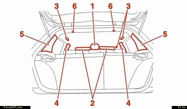

Figure :
Déposer :
La console de pavillon ( 1)
Les crochets pare-soleil
Les pare-soleil (2)
Partiellement : Les garnitures de montant de baie
Les poignées de maintien (3)
ATTENTION : Pour un pare-soleil équipé d'un miroir avec éclairage, rajouter un passe-fil à laisser en attente pour la repose.
BERLINE 5PTES
Dégager les garnitures supérieures de pied milieu (4).
BERLINE 3PTES
Dégager les garnitures supérieures de pied arrière (4).
Laisser pendre.
Déposer :
Les garnitures supérieures de custode ( 5)
Le plafonnier arrière
Les fixations quart de tour (6)
Dégager les joints d'entrée de porte et le joint de coffre en partie haute.
Rabattre les dossiers des sièges arrière.
ATTENTION : Lors du décollage de la garniture de pavillon, ne pas détériorer le pavillon ni le coussin gonflable latéral ; En cas de récupération de la garniture de pavillon, ne pas faire de plis ou la remplacer si défaut d'aspect.
Figure :
Décoller la garniture de pavillon en passant l'outil [1] en (A) et en tirant sur celle-ci.
À deux opérateurs, déposer la garniture de pavillon par l'arrière du véhicule.

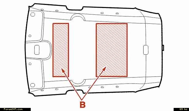

3. Repose
Figure :
Appliquer une couche de colle néoprène sur la garniture .
Respecter les dimensions d'encollage (B).
Bien repositionner la garniture.
Continuer les opérations de repose dans l'ordre inverse des opérations de dépose.
