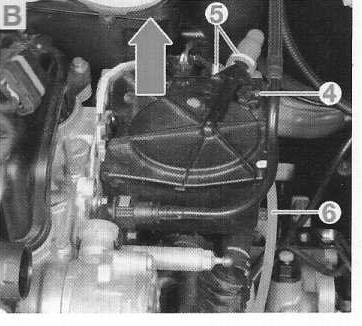

J'ai effectué ma première vidange et changement de filtre sur ma 1.6 HDI.
Le seul problème est que, lorsque j'ai enlevé la cloche contenant le filtre à huile, j'ai enlevé un tuyau souple de diamètre +ou- 8mm transparent.
Ce tuyau est assez long, il reste à environ 30cm du sol quand il pend.
--> Je ne sais pas où le placer.
Je n'ai malheureusement pas pu prendre de photo.
J'ai cherché pendant longtemps sur le net mais sans succès.
Est-ce que quelqu'un aurait l'amabilité de m'éclairer please??
Rolling Eyes Sad
merci d'avance

Je pense que tu parle du tuyau qui vient se fixer sous le filtre à gasoil sur la vis de purge de couleur blanche Clin d'oeil ;)

je n'ai pas pu vérifier s'il s'agissait bien du tuyau dont vous parlez car il fait deja nuit... mais avec ma lappe de poche, j'ai vu qu'il allait effectivement vers le filtre a gasoil. je vais le faire demain en journée.
admettons que c'est bien de ce tuyau. où dois-je raccorder l'autre extrémité.??
merci bcp
Messages : 17020
MessagePosté le: Mar 23 Aoû 11 à 21:55    Sujet du message: Répondre en citant
une partie sur le filtre et l'autre dans le vide,sert pour purger l'eau du filtre à gasole.
