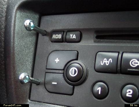

1) Pour enlever ton RD3 il te faut 4 clous comme sur la photo ou meme un simple cintre en fer fera l'affaire (oh le jeu de mots meme pas voulu... Monsieur VERT ...)
