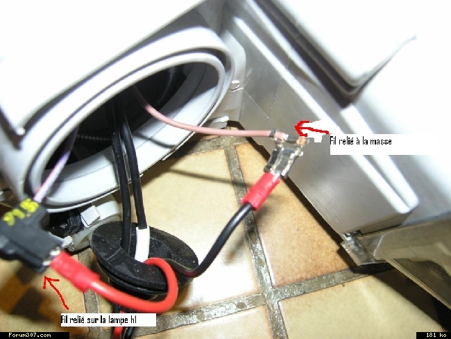

MessagePosté le: Ven 26 Aoû 11 à 18:16    Sujet du message: Répondre en citant
Pour el_pozo pas de souçis sa se branche sans rien couper.
Tu branche le noir du kit sur le fil qui était branché sur l'entourage de l'optique (masse de ton véhicule)
Photo (ce n'est pas une 307 mais c'est pareil)
MessagePosté le: Ven 26 Aoû 11 à 18:18    Sujet du message: Répondre en citant
Normalement la cosse de la masse est plus petite et c'est vrai que sur certain kit elles peuvent être de la même taille
(souçis qu'à dut rencontrer bobyrush)Pour moi il n'y avait pas de souçis pour un kit provenant de chine sur bebay

MessagePosté le: Ven 26 Aoû 11 à 18:24    Sujet du message: Répondre en citant
oui c'est ce que j'ai constaté,merci!
