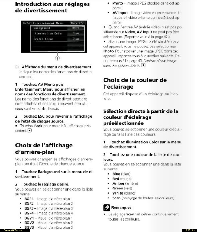

Oui la fonction mute ca marche pour le mode démo, par contre quelqu'un a t'il l'astuce pour la capture du fond d'ecran ??

MessagePosté le: Sam 13 Aoû 11 à 19:01    Sujet du message: Répondre en citant
tu lis tes photos comment ? tu vas dans "média" en bas a droite de l'écran ?

MessagePosté le: Sam 13 Aoû 11 à 19:53    Sujet du message: Répondre en citant
Non, peux tu détailler ton process ??

C bon pour moi, merci pour ton tuto.... En effet, c'était pourtant simple ! En tout cas, vraiment bien ce poste.. Sauvegarde de mes réglages et stations ok, extinction du poste ok, capture d'image ok...
Juste pour avoir des idées, vous avez mis quoi en fond d'ecran ( j'aimerai bien un site avec des wallapapers pour autoradio car le cadrage n'est pas tout a fait le même et il ne faut pas trop brouiller le coté droit afin de rendre illissible les menus ).
Si vous avez des jpeg sympas à proposer.
