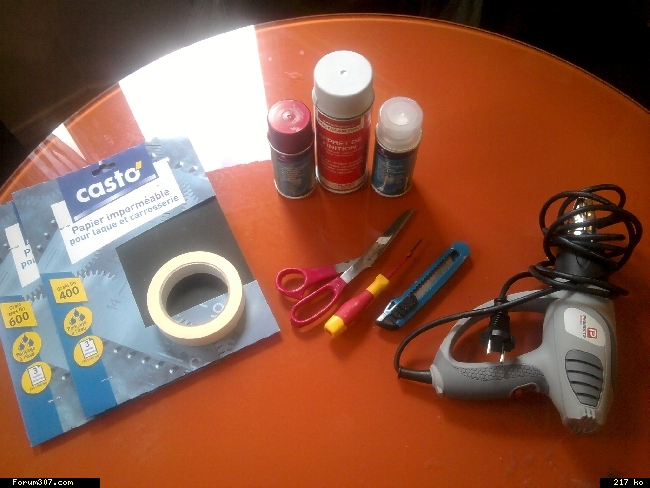

Voilà une photo du matériel nécessaire :

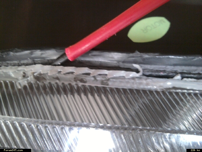

1°) il faut enlever la coque transparente :

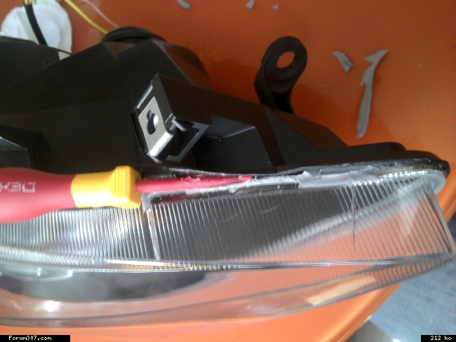

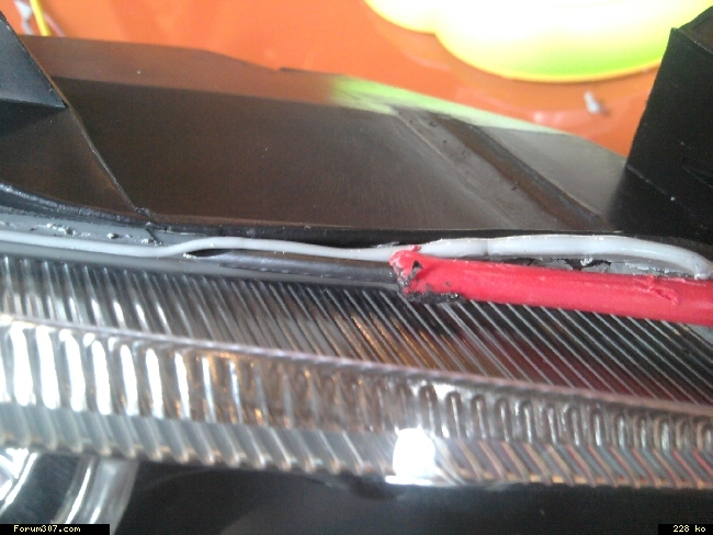

Ma technique pour décoller le joint est de l'enlever petites partie par petites partie.
Pour cela il faut utiliser un décapeur thermique (le sèche cheveux ne chauffe pas assez et le four beaucoup trop).
Il faut chauffer ~7 à 10 secondes au même endroit à ~ 5cm en réglage de chaleur moyen.
Le risque en chauffant trop fort est déformer les plastics. Surveillez le plastic, quand il chauffe trop on voit de mini bulles ce former aux extrémités.
Donc une fois une petite partie chauffée, tu gratte le joint avec un tournevis plat pour l'enlever.
C'est assez long , j'ai mis ~ 2 heures pour le premier et un peu moins pour le deuxième.

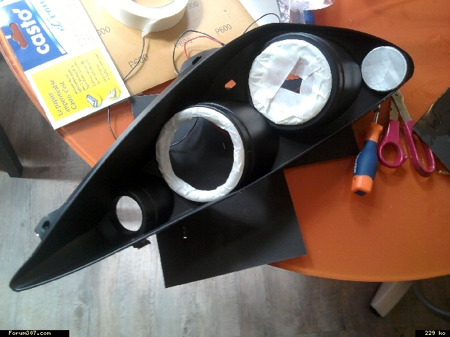

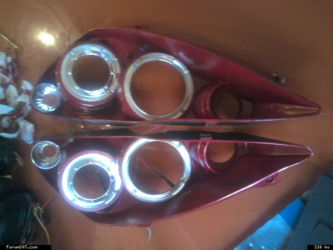

Une fois les coque retiré, il faut enlever la partie qui va être peint et protéger avec du scotch de peintre les réflecteurs et autres zones à protégé (soyer très soigneux)
bien la poncer partout avec du 400 uniquement les parties non réflectrices.

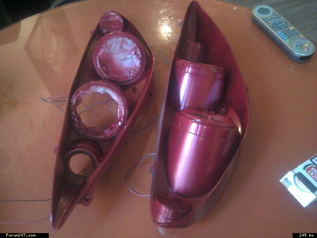

Passer 2 couches de primaire d'accrochage (séparées de 20 minutes), avec un léger ponçage au 600 entre les 2 couches.
Passer 2 à 3 couches de la couleur voulu (séparées de 20 minutes).
Pour la peinture j'ai utiliser la même que c'elle de ma carrosserie, elle ne résiste pas à de forte température mais ce n’est pas grave le plastic de mes angel eyes non plus
Attention aux recoins car si on envoi trop de peinture pour les couvrir, des coulures vont apparaître.
Attendre 2 heures.
Passer 2 couches de vernis (séparées de 20 minutes).
Pour le remontage de la coque j'ai acheté du joint pour bateau, il faut l'appliquer sur tout le tour du phare généreusement.
Remettre la coque et lisser le joint avec les doigts. Laisser sécher toutes la nuit.

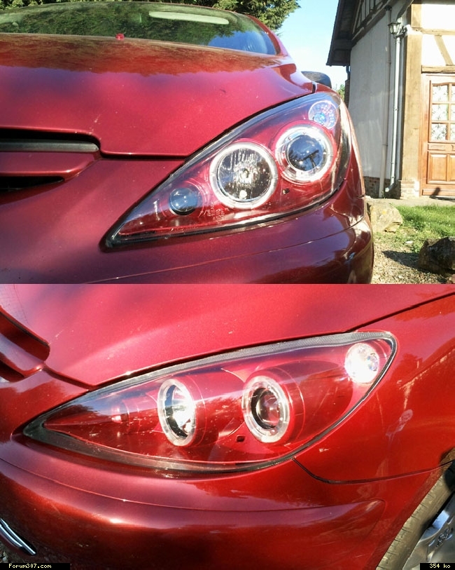

Il ne reste plus qu'a remonter les phares et le par choc, contrôler les niveaux des phares.
En tout cela m'a pris un weekend pour le faire.

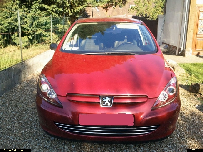

pas mal ton tuto, ta une photo une fois remonter et installer pour voir le résultat final?
Fox Le martien
VaTeK
Inscrit le: 02 Mai 2011
Messages : 186
Localisation : IDF
MessagePosté le: Sam 30 Juil 11 à 06:50    Sujet du message: Répondre en citant
Photo ajoutées.
