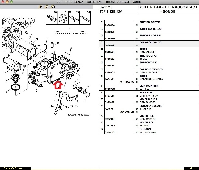

Bonsoir, à tous, j' ai un probleme, et j' aimerais avoir des conseils.
J' ai changé ma sonde de température, et paf, le contour qui tient la fixation de la sonde s'est cassée.
Il me faut donc changer le boitier d'eau.
Y-a til quelqu'un qui l'a deja fait, et qui pourrait m'aiguiller quelque peu?
merci à tous!!!

Boitier D eau ref : 1336S4 prix 155.77 euro ttc
Uploaded with ImageShack.us
le boitier d eau c est la piece n° 1 qui integre les piece A+3+5+6+7+9+10+11 donc c est un emsemble de piece
assez simple changé
assez simple changé
voila, c'est exactement ca. Mon idée est d'en choper un en casse.
des détails sur le changement?

Moi perso je me lancerai dedan sans hesitation je pense qu il faudrai retirer la baterie / le conduit d admission d air avec le debimetre et le filtre a air apres je c est pas trop je les jamais fait et je pense qu il faudrai un tube de pate a joint quand meme pour eviter tout risque de fuite

à votre avis, est il possible de démonter que cette face(fleche rouge) , sans enlever completement le boitier ?

si le tien est deja foutu pourqoui ne pas essayer si c est visé et pas coler qui ne tente rien na rien

question plus simple, est il possible de coller la sonde, au lieu de mettre le clip?

je ne c est pas c est un plastique assez fragile moi je te conseil de le changer entierement meme si je c est que financierement parlant les temps sont dure pour tout le monde

apres reflexion , et demande aupres d'un garage, la colle ne tiendrait pas... y a quand meme 2 bars de pression la dedans. en plus pas moyen d en trouver un à la casse, va ptete finir chez peugeot ct'histoire... Exclamation

petit coup de fil à peugeot pour un devis Arrow 370 euros ...
