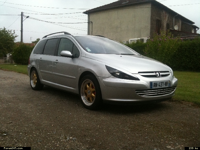

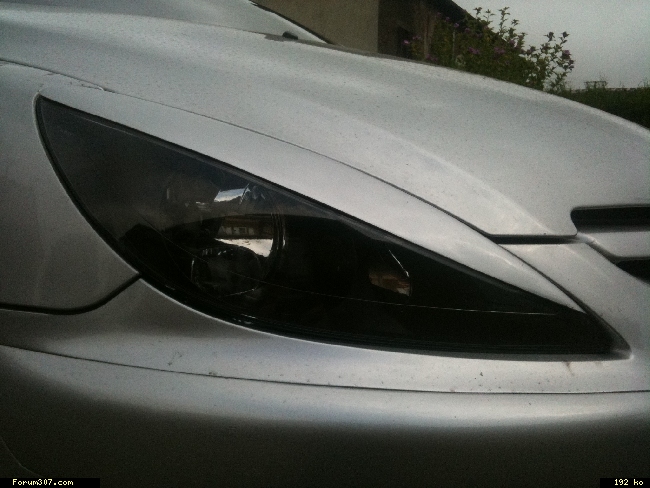

MessagePosté le: Jeu 28 Juil 11 à 15:31    Sujet du message: Répondre en citant
bonjour a tous
voila je les ai fait en noir c est assez ballaise a faire!!!!
il faut etre bien motiver pour enlever la colle ça ma pris 2h par phare juste pour la colle le reste c etait de la rigolade
voici quelques photos pour voir ce que ca donne
et encore merci de votre aide.

MessagePosté le: Jeu 28 Juil 11 à 16:48    Sujet du message: Répondre en citant
Super Super content :D, ça ma l'air bien jolie ce que tu as fait.
Les paupières ça claque Cool, tu me donne des idées !!!
Tu t'est servi de mon mini tuto ?
