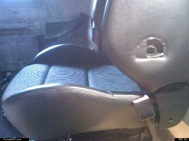

Bonjour, je souhaite partager le démontage d'un siège cuir car il fallait que je dépose l'airbag qui a sauté.
étape 1 Bien entendu déposer le siège et débrancher la batterie et les prises situées sous le siège ensuite une fois sorti de la voiture: dépose de l'accoudoir, il faut tirer dessus bien droit
étape 2 enlever les caches plastiques noir qui tiennent les appuies têtes, il faut tirer assez fort bien droit aussi

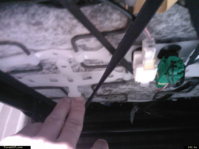

étape 3, enlever les élastiques du dossier situés sous le siège
étape 4, enlever le cache de l'airbag, très difficile de ne pas casser une patte, le mieux étant de faire levier doucement sur les pattes

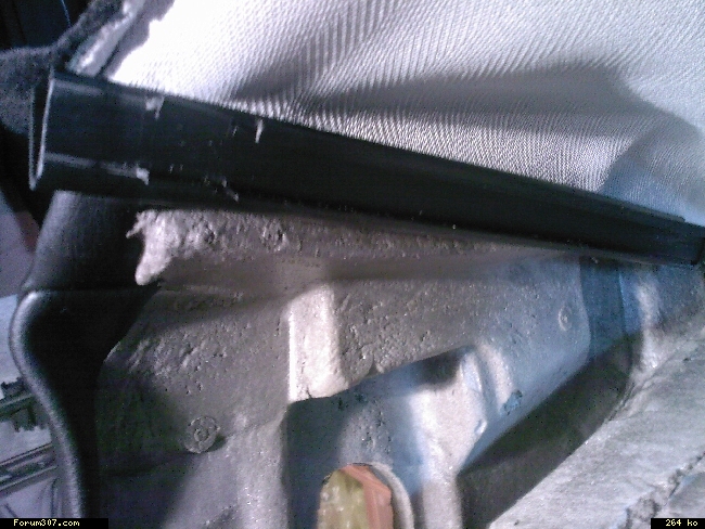

étape 5, déclipser les longs plastiques mous et noirs des 2 côtés

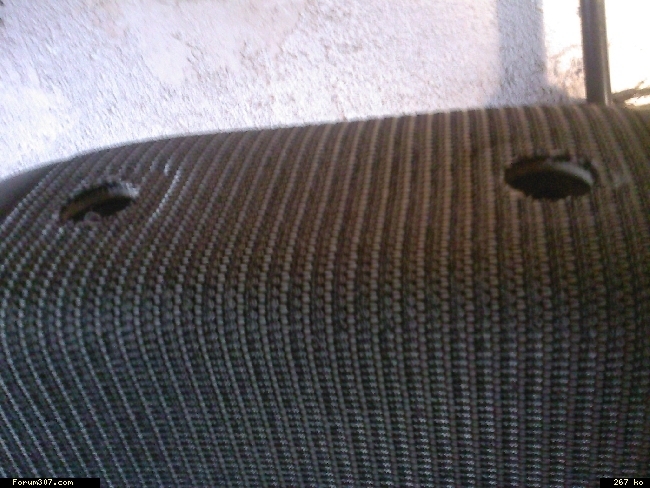

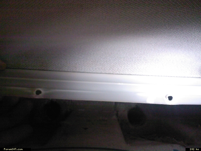

étape 6, il a 2 rivêts sur l'armature su siège qui tiennent la housse sur le haut, on distingue d'ailleurs les trous de l'appuie tête sur le bas de la photo, le mieux est de tirer sur le plastique, du coup le plastique passe a travers les rivêts

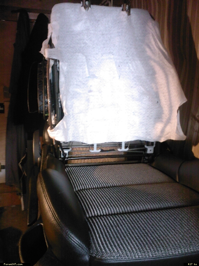

étape 7 on tire la housse vers le haut en faisant attention à ne pas découdre la housse

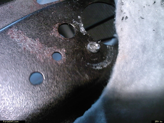

étape 8, enlever l'airbag en perçant le rivêt fixé sur l'armature et le décoincer de celle ci en tirant vers le haut
étape 9, une fois la housse enlevée, on peut percer les 2 rivêts qui tenait la housse (cf étape 6) et après en remettre des plus gros si il le faut.
étape 10 , remonter un airbag et réhousser.
Pour ce qui est du démontage de l'assise, c'est 2 fois plus simple, il faut dévisser les plastiques, les poignées d'inclinaison avec un tournevis Torx, ensuite décilpser les longs plastiques mous et noirs ( comme étape 5) situés sur le pourtour de l'assise, très simple mais je n'ai pas fais de photo.
Voilà, si vous avez des choses à rajouter, je suis preneur
