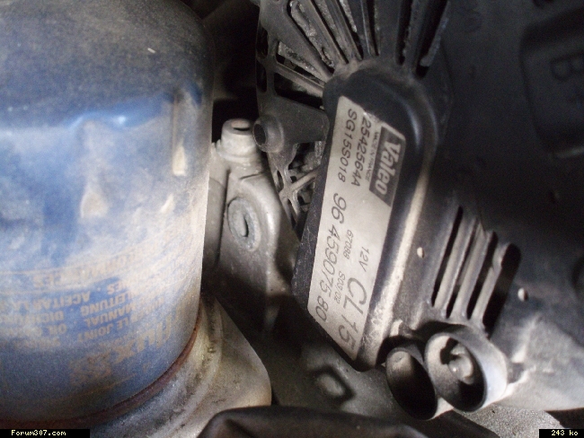

J'ai le même soucis de référence d'alternateur:
J'ai un Valeo CL15 dont au moins un roulement est bon a changer, ref:
96 459075 80
2542564A
SG15S018
S03/02 (à priori fab 3e semaine de 2002)

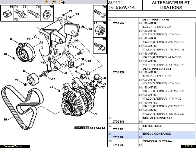

En grattant un peu, j'ai trouvé ça:
On dirait qu'on a toutes les ref compatibles...

La pêche aux infos chez Valéo donne ceci:
pour mon 2.0HDI de 2002, avec air conditionné, type 3CRHYB (voir n°de série sur carte grise ou derrière le pare-brise)
CL15 (150A), 14V
poulie 6RL, Ø57.5
calé à 79°gauche
en échange standard : ref 437210
en neuf (sans consigne) : ref 439294
Taper directement ces ref chez votre fournisseur web préféré (yakarouler ou Oscaro par ex) et vous aurez le prix et l'équivalence dans d'autres marques
Même références pour :
3ARHSB, 3ARHYB, 3ARHYB/T,3CRHSB, 3ERHSB, 3ERHYB, 3HRHSB, 3HRHYB
sources:
http://www.valeoservice.com/data/master/webfile/96001824BAB7E9841758.pdf?rnd=345
http://www.valeoservice.com/data/master/webfile/10651770984BDEC6C1E16B5.pdf?rnd=180
