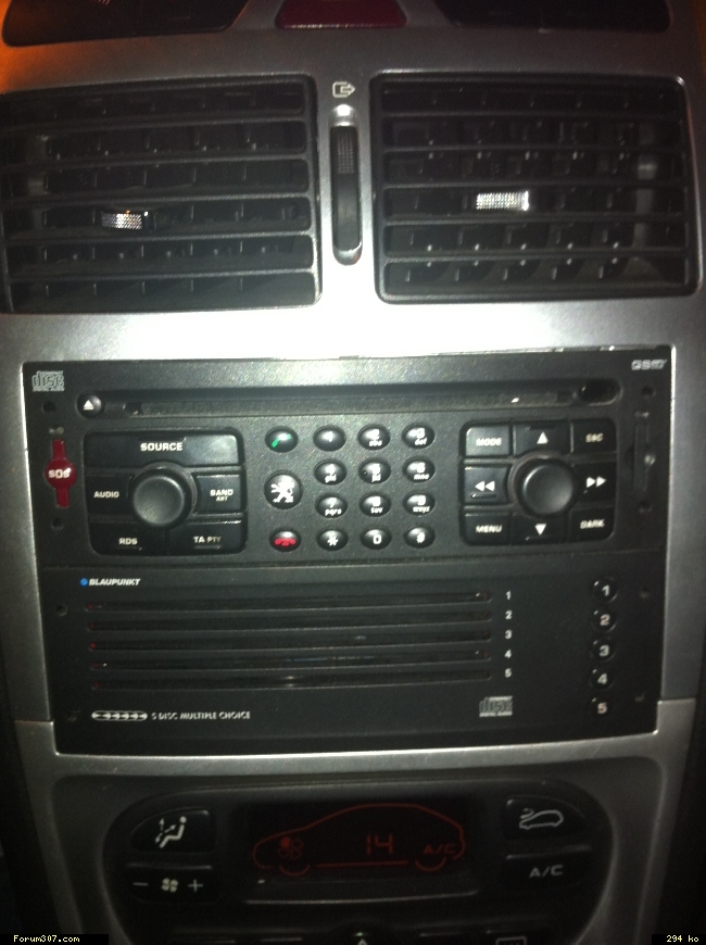

MessagePosté le: Jeu 14 Juil 11 à 16:25    Sujet du message: Répondre en citant
voici mon poste il lit les mp3?
max2776
Inscrit le: 13 Juil 2011
Messages : 45
Localisation : grand quevilly
MessagePosté le: Jeu 14 Juil 11 à 16:27    Sujet du message: Répondre en citant
si il ne lit pas les mp3 je suivrais une de tes solutions spitire13 merci bien Clin d'oeil ;)
SelfEsteem
Inscrit le: 05 Nov 2009
Messages : 4956
MessagePosté le: Jeu 14 Juil 11 à 16:28    Sujet du message: Répondre en citant
Oui, il est capable de les lire.
Si il ne les lit pas, alors il faut mettre à jour son firmware.
