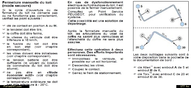

Concernant la procédure pour fermer le toit manuellement, oui, il y en as une
dans le carnet de bord de ta 307 CC à partir de la page 141 à 146, mais c'est chaud à faire, et il faut être obligatoirement 2.
(Exemple de la page 141)
Ayant eu le problème, et étant seul, je suis allé chez mon petit Peugeot, et il me l'on refermé manuellement en 10mn pour 0€.
Bon courage...
