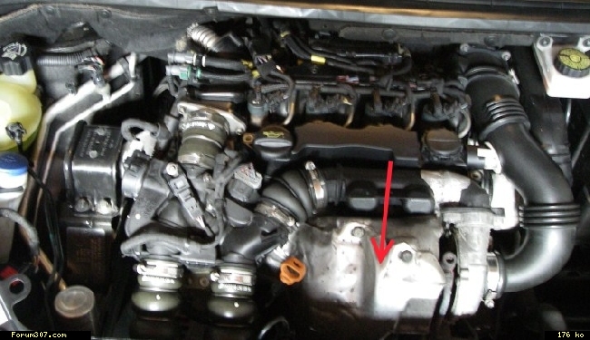

Regarde si ce n'est pas l'écran de protection thermique du moteur qui vibre... Wink

Non pas celui-là mais celui-ci Wink
tell a écrit :
Non je parle de ce cache, voici une photo.
En fait j'ai réussi à calmer un peu car je n'avais pas vu un boulon mal serré, mais ça vibre encore...

J'ai eu également un problème similaire avec une sorte de bourdonnement jusqu'à 1800 à 2000 tr/min.
Mon problème était dû à la tôle pare-chaleur qui protège les éléments plastiques et autres durites du collecteur d'échappement, je crois.
En fait , celle-ci était tordu, suite à une mauvaise manip de mon précédant garagiste....j'ai été voir un autre garagiste, compétent celui-là, qui l'a redressé et depuis plus rien!!!! cool

Pour le cache thermique ne vibre plus, il suffit de forcer légèrement dessus avec la paume de la main pour lui donner une légère contrainte vers le bas,
Je viens de le faire sur une 207, le problème est résolu il ne vibre plus.
S'assurer que les points de fixations ne soient pas cassés avant de le faire...cela arrive aussi.
j'ai dis "légèrement" ! pas monter dessus pas comme un bourrin ! Wink
2 ou 3 mm suffisent pour résoudre le problème.
