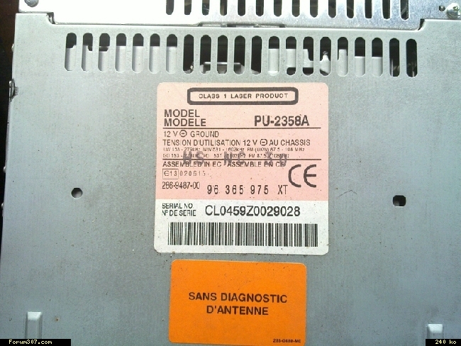

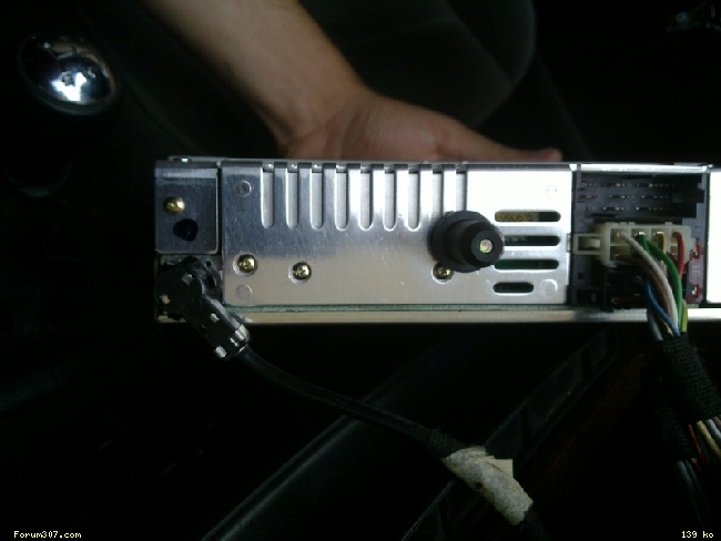

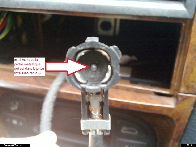

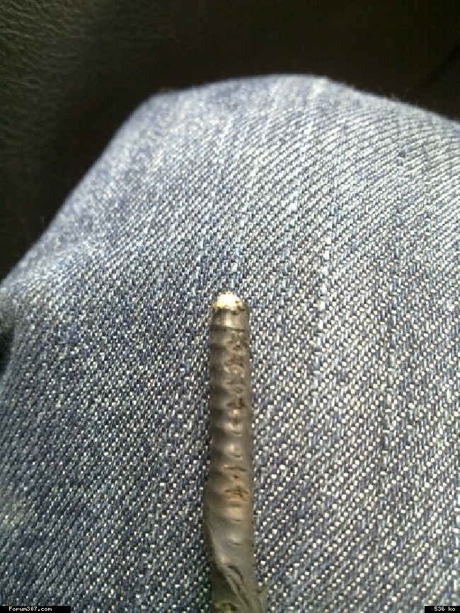

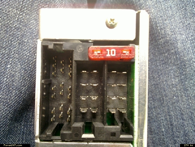

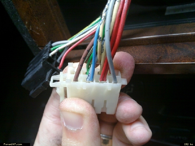

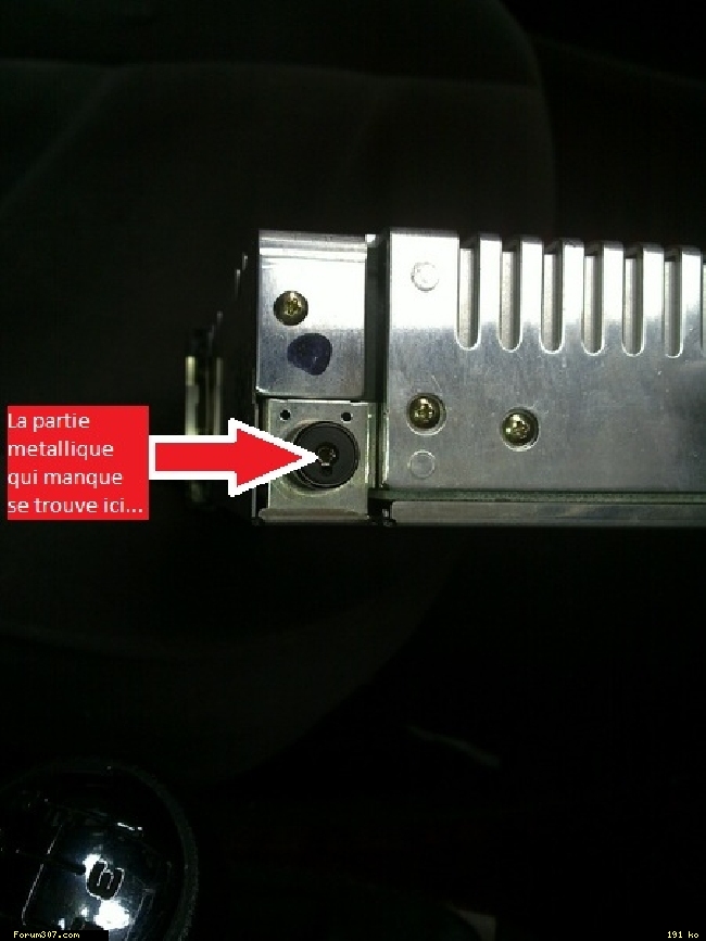

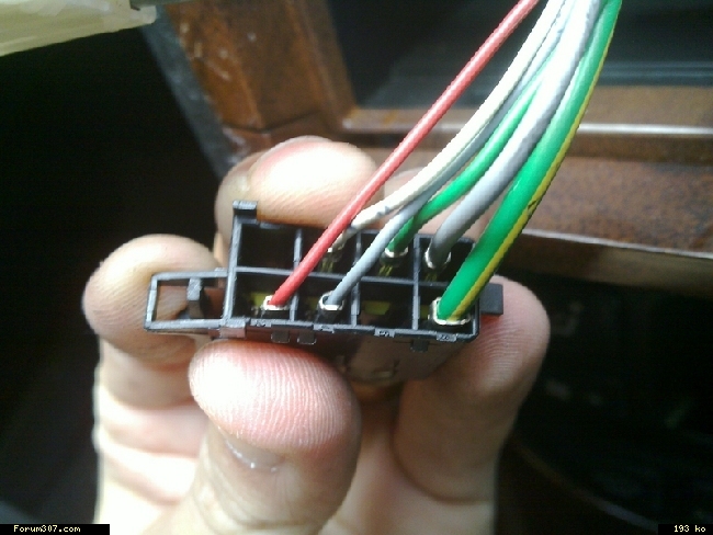

Un peu de nouveau. Après le dessiglage, j'en ai profité pour regarder le câblage de l'auto-radio.
Je n'ai pas récupéré la réception des fréquences radio depuis le premier message que j'ai posté sur ce sujet...
Donc voici les photos que j'ai prises en sortant mon auto-radio :
  1. Vue de dessus :
  2. Vue de derrière (câblage) :
  3. A l'intérieur du TdB :
  4. Fiche blanche :
  5. Fiche noire :
  6. Emplacement des fiches :
  7. Le pas de la vis de l'antenne :
  8. Le bout de l'antenne :
  9. Le câble (sonde?) qui pose problème d'après moi :
  10. La prise du câble qui pose problème :
Voilà, donc je pense que le câble (sonde?) est foutu vu que sa partie métallique s'est détachée de l'embout de la prise. Du coup, l'autoradio va être difficilement récupérable puisque ladîte partie métallique est coincée dans la prise côté auto-radio...
Sinon, en essayant d'arranger la réception du signal, j'ai réussi à un moment à avoir le son de la radio, mais avec quelques petits crépitements. Alors que via le lecteur CD rien, pas de crépitements je veux dire, et le son nikel. Donc ca ne vient pas des enceintes, mais est-ce que vous pensez que ca peut venir de l'antenne à qui il manque le haut?
De plus, est-ce que quelqu'un sait où je peux me procurer un embout de prise comme celui de la sonde qui est cassé? Histoire que je refasse le câble.

sur ma 307, la fiche pour l'antenne est comme la tienne et elle n'est pas cassé c'est comme ça qu'elle est d'origine, je pense que c'est le cable qui va jusqu'à l'antenne externe qui doit être mal raccordé quelque part
Mede_ric
Inscrit le: 26 Avr 2011
Messages : 195
MessagePosté le: Jeu 16 Juin 11 à 16:56    Sujet du message: Répondre en citant
Si le câble est bien comme ça (sans partie métallique sur la petite tige plastique à l'intérieur de la fiche) c'est que c'est la fiche mâle de mon autoradio qui est cassée.
Parce que j'ai bien vu un tout petit tube (à peine plus gros que la petite tige de la fiche) qui bouge à l'intérieur de la prise mâle du poste...
Quelqu'un peut prendre une photo de la prise mâle où on raccord la sonde de l'antenne sur l'autoradio?
Cordialement.
307 — 1.6L ess — 16V — 110ch — XT PACK — Bleu récif — 2001
titi67140
Inscrit le: 17 Juin 2011
MessagePosté le: Ven 17 Juin 11 à 17:47    Sujet du message: Répondre en citant
bonjour.
La fiche ne semble pas cassé, ce serait meme etonnant qu'elle casse un jour puisqu'elle n 'est soumise à aucune contrainte.
Si elle devait malgré tout etre cassé c'est le cable entier a changer puisque la fiche est sertie dessus, chantier collossal parce qu'il passe à des endroit pas prévu d'etre demonter.
