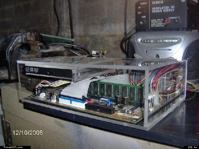

l'idéal serait un PC à base d'epia avec un dd de portable (pour l'encombrement, car j'ai un dd classique et je fonctionne avec depuis des mois en passant dans des routes cahotiques tous les jours sans soucis)
l'avantage d'une alim M1 ou M2 est double: déjà un PC prends du 12, du 5 et du 3V donc pourquoi passer de 12 à 220 pour repasser au 12 après?
d'autre part ces alim spécifiques à l'utilisation de pc embarqué gèrent l'alumage et instinction au contact de la voiture comme pour un autoradio (super pratique)

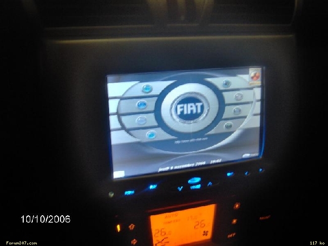

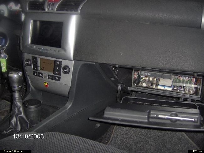

kraki a écrit :
PS : je pense aussi au PC dans la voiture avec un petit écran tactile... Cool
heuu petit HS:j'ai un pot qui l'a fait dans sa stilo et c'est ellement bien fait qu'il faut que j'en parle
donc pc adapté pour rentrer dans la boite a gants et ecran tactile intégré avec l'acceuil de son forum.ca dechire de trop avec gps dvd tuner ... Shocked
pour de ce qui est du tranformateur...je l'utilise pour ma ps2 et c'est nikel jamais de pb
