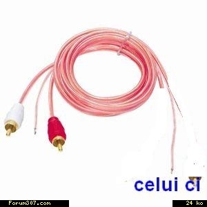

Je compte aussi installer mon ampli et caisson… (Merci par ailleurs pour vos totos ils sont pas mal….et bien utile…) mais le petit câble accroché avec le cable rca qui sert je pense a la connexion de l’ampli a l’autoradio du coup se banche ou ?

une photo

Pour le cable rca le petit fil qui ya entre les deux c est le remote c est pour dire a ton amplis de se reveiller quand l autoradio est en marche
regarde sur le dessu de l autoradio il ya le shema de cablage
si mais souvenir son bon le remote chez pioneer c est le fil Bleu et balnc Wink

pour le petit cable, il sert aussi à un repiquage de masse Clin d'oeil ;)

si tu parle d une masse pour un ampli vu la section du fil sa va faire tres faible et moi on ma toujour dit que se fil etait un remote et non une masse
Remote = quand l autoradio se met en route il envoi un courant electrique a l ampli pour lui signialer qu il est en route donc l amplie se met en marche
