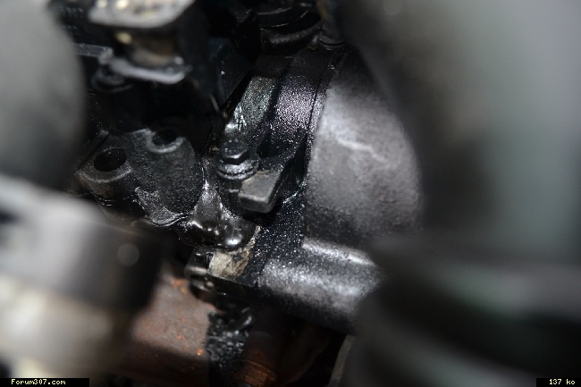

J'ai un problème avec ma 307 SW 1.6 HDI 110ch j'ai un liquide noirâtre est dur qui est colmaté au niveaux des injecteurs.
Le moteur ne démarre plus, je ne c'est pas ce que a le moteur ?
j'espere que cela n'est pas ( trop ) grave.
Je vous remercie d'avance de vos réponse.

Zoom arrière, qu'on voit ou on est, mais ça c'est le reniflard qui fuit rien de grave...
il faut réparer rapidement les fuites aux injecteurs, les conséquences peuvent être désastreuses, si ce n'est deja fait...

Il faut vite réparer les injecteurs car la mauvaise combustion engendrée va polluer l'huile avec de la calamine et çà peut boucher le circuit de lubrification du turbo => casse !
