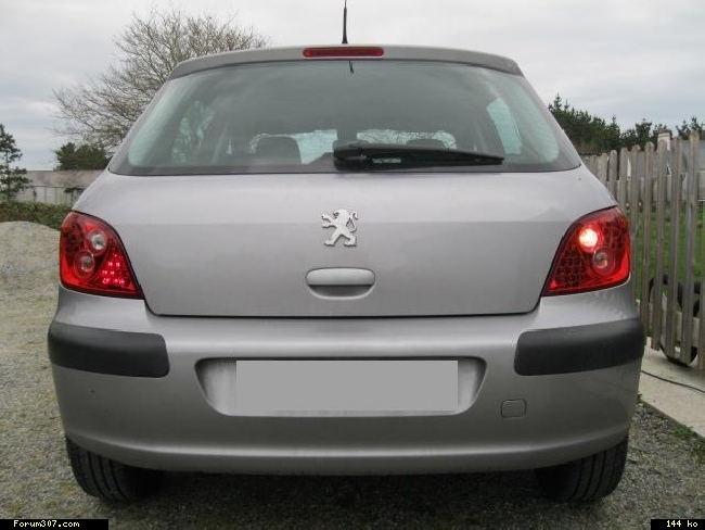

J'ai installé hier une paire de feux arrière à LED pour ma 307 T5,

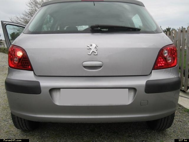

Je constate que quand j'enclenche la marche arrière le feux blanc s'allume à droite, ainsi que le feux rouge du bas à gauche. Et inversement quand je met l'antibrouillard arrière, le feu blanc s'allume à gauche et le rouge du bas à droite.
Bug ? vous avez une piste ?
En feu de recul :
En feu anti-brouillard :

Connectique non conforme. Il va falloir que tu modifies ta connectique pour que ça marche.
higgins91
Inscrit le: 01 Oct 2008
Messages : 1787
Localisation : 42800
MessagePosté le: Mar 15 Mar 11 à 12:44    Sujet du message: Répondre en citant
par défaut l'anti brouillard est à gauche et le feu de recul à droite, donc il n'y a pas les fils qui vont bien.
Faut que tu modifies ton cablage afin d'avoir l'AB et le feu de recul de chaque cotés.

MessagePosté le: Mar 15 Mar 11 à 13:19    Sujet du message: Répondre en citant
non se sont des feux pour anglaises, tu dois inversé sur les deux feux les fils de marche arrière et anti brouillard Hiiiiii :)

MessagePosté le: Mar 15 Mar 11 à 17:48    Sujet du message: Répondre en citant
les anglais on les feux d'origine inversés, le recule est a gauche au lieu d'etre a droite Hiiiiii :)

MessagePosté le: Jeu 17 Mar 11 à 10:16    Sujet du message: Répondre en citant
Corrigez moi si je me trompe : le problème ne doit se situer que à gauche ?
En y réfléchissant, tout est ok pour le droit ... donc je me disais que si j'inversais simplement le fil de l'anti-brouillard avec celui du feu de recul sur le feu gauche, ça devrait fonctionnait ?
Non ?

MessagePosté le: Jeu 17 Mar 11 à 10:38    Sujet du message: Répondre en citant
oui, c'est juste que tes feux ont de chaque cotés l'AB et le recul, donc si tu ne veux pas avoir 2 AB et 2 reculs alors pas de problème pour intervertir les deux fils à gauche

MessagePosté le: Jeu 17 Mar 11 à 10:43    Sujet du message: Répondre en citant
Rah je comprend pas ... Si si je veux avoir 2 AB et 2 feux de recul Super content :D
Mais je pensais que comme c'est inversé seulement sur le feu de gauche, je pensais qu'en inversant uniquement du côté gauche, ça rétablirais la "symétrie" ?

MessagePosté le: Sam 19 Mar 11 à 17:45    Sujet du message: Répondre en citant
je pense que si tu mets " conduite à droite " par le PPS, ça règle le soucis mais tu ne peux pas avoir 2 AB ! Il me semble que tu peux avoir deux feux de recul, en désactivant l'AB arrière, il se met en feux de recul mais du coup t'en auras un blanc et un rouge ...

MessagePosté le: Sam 19 Mar 11 à 19:09    Sujet du message: Répondre en citant
ayant les meme feux mais en chrome, je pense que tu as un petit soucis car moi j'ai 2 feux de recul et 2 anti brouillard
