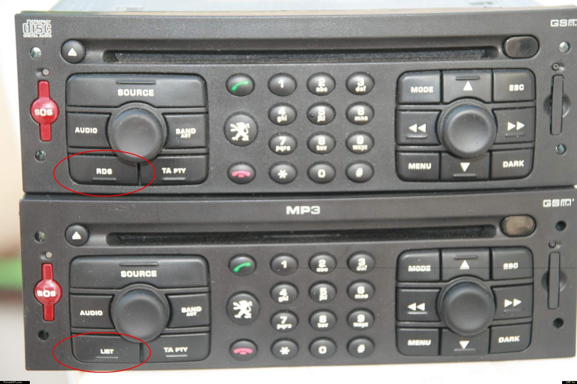

SPITIRE13
Inscrit le: 16 Aoû 2006
Messages : 1884
MessagePosté le: Ven 31 Déc 10 à 10:27    Sujet du message: Répondre en citant
Salut
Attention
Pour RT3 VAN version 5..
Pour RT3 CAN version 6..
NE PAS SE TROMPER
BONNES FËTES Super content :D

SPITIRE13
Messages : 1884
MessagePosté le: Ven 31 Déc 10 à 11:44    Sujet du message: Re: maj rt3 Répondre en citant
lambert a écrit :
bonjour ,
du coup je ne sais plus quelle version je doit prendre et si je suis en van ou en can.
Laughing
SALUT
Compare ton RT3 avec la photo
VAN= RDS = version 5...
CAN= LIST= version 6...
surtout ne pas se tromper car le RT3 eSt foutu
