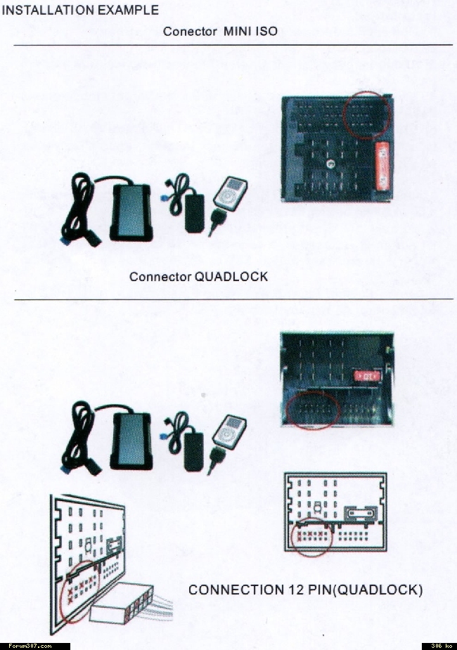

Euh, il y a deux options à activer en tout il me semble, c’est fait ?
Si la permutation entre les sources ne fonctionne pas, ça ne serait pas lié à ça ?
Sinon, voici ce que j’ai pour le XCARLink. Clin d'oeil ;)

tout est bien branché comme il faut, impossible de se tromper. J'ai rien a activer normalement car mon chargeur cd étais déjà actif. Selon l'autre topic le système n'a pas été pensé pour un VAN avec écran couleur et navigation :'(

Euh, pas sûr, normalement oui mais il y a deux options à activer, le vendeur de XCARLink peut te dire, tu es sûr qu’elles sont actives ?
Ma voiture est une VAN et j’ai un XCARLink avec un RD3 ça fonctionne très bien.
Pourquoi ça fonctionnerait plus avec un RT3 ? Qui plus est, je vais bientôt passer à un RT3 couleur.
C’est la même chose normalement.
