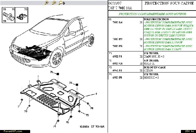

Bonsoir, je voulais m'occuper demain et démonter le cache sous moteur
J'aimerais savoir qu'elle sont les étapes à réaliser .
S'il faut soulever la voiture avec un crik, etc... ???
Merci d'avance Hiiiiii :) [/list]

Bonsoir le plus simple est de soulever légerement le vehicule mais bon sans tu y arrivera aussi si tu n'est pas trop épais ^^
ce n'est pas un vehicule trés bas ! en plus tu n'a que 6 ou 7 attache (vis a quart de tour)
Bon courage !

coucou!!
tu peux la lever legerement pour plus de confort mais il n'y a pas besoin de beaucoup.et les clips en ferailles il suffit de les tourner d'un quart de tour...attention à bien les fixer au remontage... Wink
