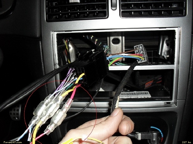

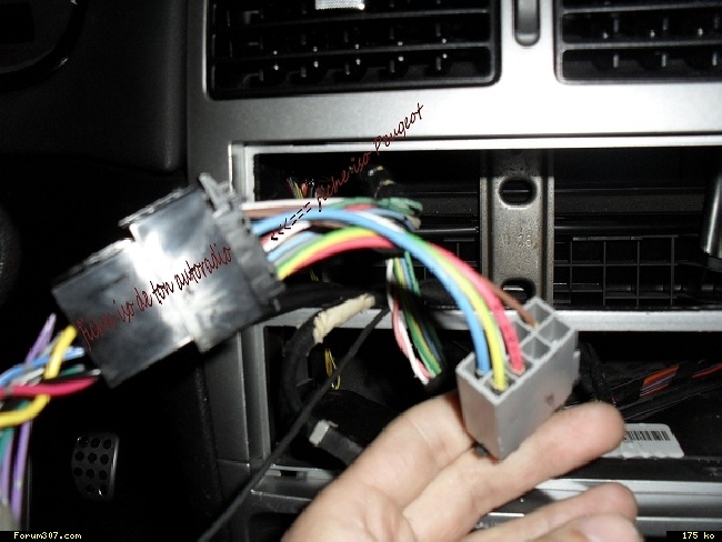

Je ne comprends pas bien ce que je dois inverser...
Je poste les photos de mes connecteurs et fils. Sachant que dans la configuration actuelle, la mémoire fonctionne, mais le poste ne se coupe pas après coupure du contact.

MessagePosté le: Mar 07 Déc 10 à 18:07    Sujet du message: Répondre en citant
désolé pour l'orientation des photos j'ai pas fait gaffe :/

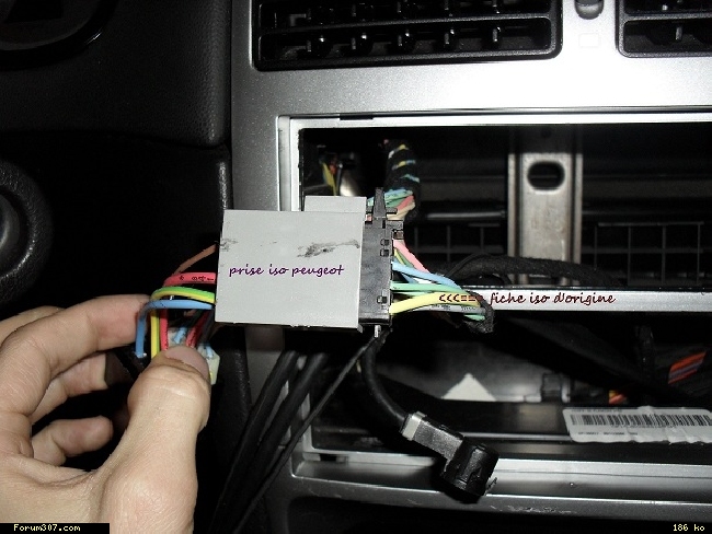

La prise grise c'est l'adaptateur peugeot Hiiiiii :) et je n'ai rien changer ca fonctionne niquel avec mon pioneer Wink

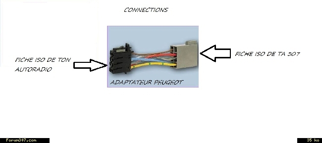

Si tu veux que ca fonctionne avec ton adaptateur commence par faire comme sur la photo suivante Arrow
Branche le jaune avec le jaune et le rouge avec le rouge Cool
Tu m'en dira des nouvelles Super content :D

Exact comme sur mes photos que je t'ai posté plus haut Cool

Pas besoin de passer a la valise moi je l'ai jamais fait je n'ai eu aucun soucis Cool
Pour le branchement de l'adaptateur peugeot il faudrais que tu le branche comme sur la photo suivante Arrow
OK, donc en fait, par rapport à mon installation actuelle (qui est : poste - fiche ISO - fiche voiture), il faudrait que j'intercale une fiche que j'obtiens chez peugeot, c'est bien ça ? Le but étant de déplacer un ou deux fils quoi...
C'est bien ca Super content :D

En fait c'est très simple la connection iso de ton autoradio ou tu a les fils rouge et jaune tu la branche sur la fiche iso peugeot et la fiche peugeot tu la connecte sur la fiche iso d'origine ma tu compris Question
