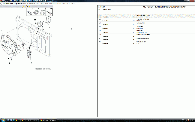

slt
Boitier de commande GMV (n°6), Rèf 1308CL 35,08 EUR TTC

Bonsoir Jack-e,
Merci pour le schéma et les infos.
