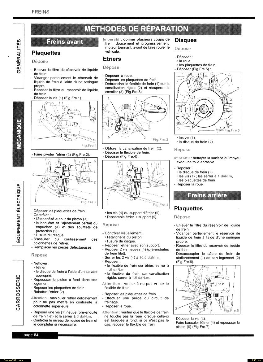

seb57
Inscrit le: 11 Nov 2010
Messages : 1743
Localisation : Metz 57
MessagePosté le: Mer 01 Déc 10 à 23:18    Sujet du message: Répondre en citant
Tien voila une petite aide pour démonter Hiiiiii :)
pascalsandrine
Inscrit le: 04 Jan 2009
Messages : 315
MessagePosté le: Mer 01 Déc 10 à 23:21    Sujet du message: Répondre en citant
Super !Merci beaucoup !
