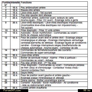

Et au cas ou comment sait on quels fusible il faut verifier?

MessagePosté le: Dim 28 Nov 10 à 23:59    Sujet du message: Répondre en citant
Fusible n°26 intensité 30A (a confirmé)
