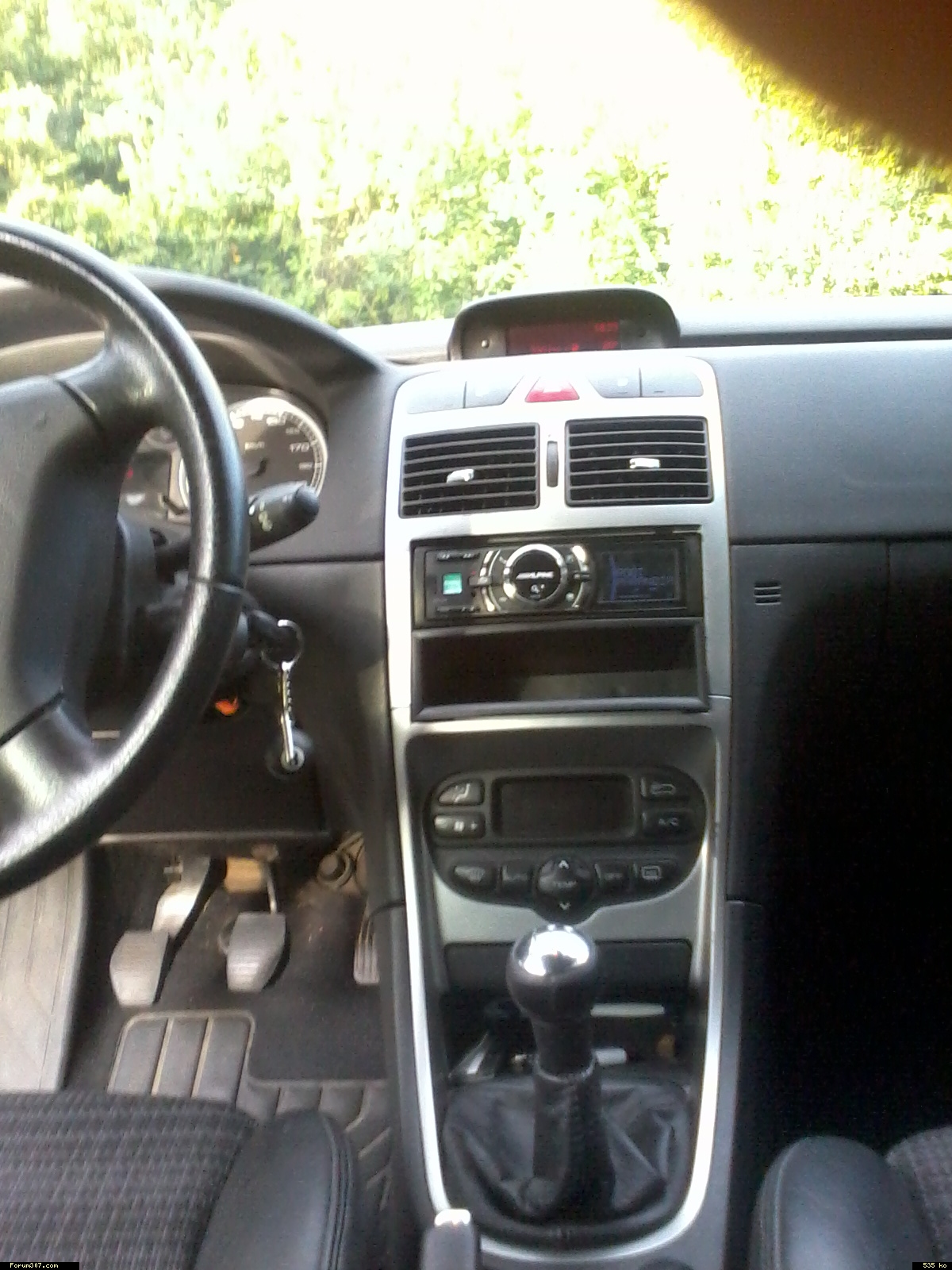

Je possede se poste comme tu peu voir sur la photo
Donc pour la commande au volant tu a une interface ( je n'est pas la ref ) que j'ai acheté chez nauroto pour 59€ par contre pas d'affichage déporté , mais l'interface permet aussi que le poste se coupe avec le contact de la voiture car moi les 2 premier jours ( le temps qu'il reçoive l'interance au magasin car il ne l'avait pu en stock ) je devait retivé la facade a chaque foit car il ne s’éteignait pas.
En tout cas c'est un poste super malgré le fait qu'il n'est pas de lecteur CD( on peu r'ajouté un chargeur ) il gère très bien les clef USB et les Iphone / ipod ( testé avec un nano dernière gen , iphone 3g , 3gs et d'ici peu je vais test avec l'iphone 4 ), le menu est très intuitif avec le bouton central et avec l'interface on peu changé les piste avec le commande au volant et la molette permet de passez de dossier en dossier. J'en suis super content surtout depuis que j'ai monté un caisson les réglage au poste sont pratique.
