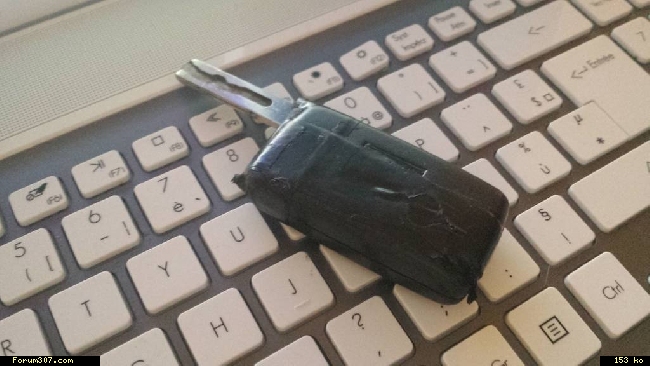

Salut tout le monde, comme j'en avait parler dans mon sujet, sa y est ma nouvelle 307 break est arrivé Clin d'oeil ;)
Les photos suivront demain dans mon post.
Si j'ouvre ce sujet c'est pour un problème avec la clé de cette dite voiture
Voici la clé en question

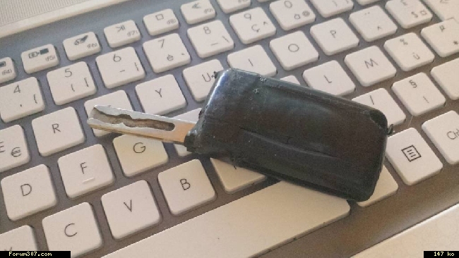

Après déballage de tout le scotch, j'en avais plein les doigts mais j'ai vu qu'il n'y avait plus le bouton pour ouvrir ou fermé la lame.
Ce n'est pas grave me direz vous car il y en as des pas chère sur Ebay.
Mais là ou sa me pose le plus problème c'est que même en appuyant sur les bouton de la clé, rien ne ce passe alors j'ai sortie la carte de la clé pensant que les bouton soudé à la carte s'était barré comme sa arrive souvent sur clio mais rien.
A savoir que pour ouvrir la voiture du coup on le fait à la main, à l'ancienne ...
Donc pensez vous que c'est simplement la pile à changer ou sa pourrai être autre chose ?
