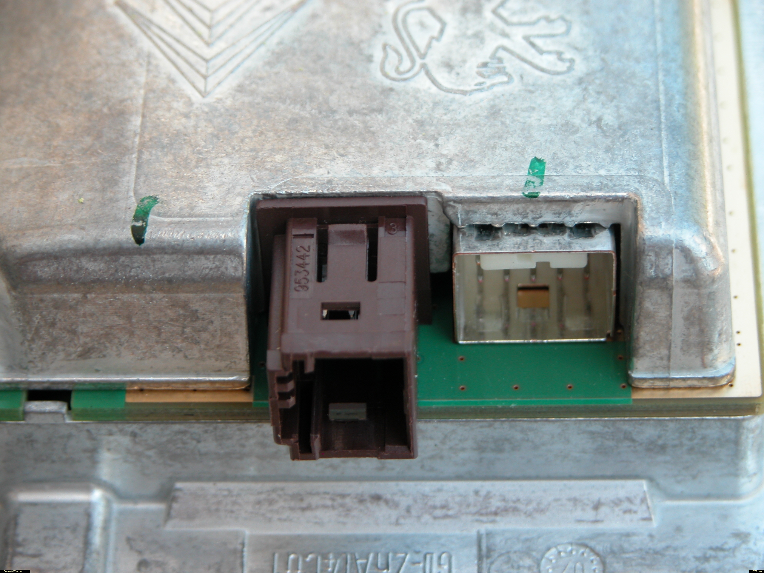

SPITIRE13
Inscrit le: 16 Aoû 2006
Messages : 1891
MessagePosté le: Ven 12 Nov 10 à 00:02    Sujet du message: Re: RT3 ecran couleur ?? .. Répondre en citant
alex307hdi a écrit :
Devant l'impossibilité de trouver un afficheur d'origine sur Leboncoin . je me tourne vers un ecran couleur que j'ai trouvé : http://www.leboncoin.fr/equipement_auto/123679432.htm?ca=12_s
mais j'aimerais savoir s'il est compatible ou non pour ma 307 de 11/2003
et s'il quelqu'un a essayé de faire de même .
merci d'avance pour vos réponses
Salut
il me semble que cet écran est pour un RT4/5, RNEG , il a la fiche marron qui sert d'alimentation et il me semble apercevoir la fiche alu .
Si c'est le cas , il n'est pas compatible avec une 307 T5 VAN ni avec un RT3
cdt
