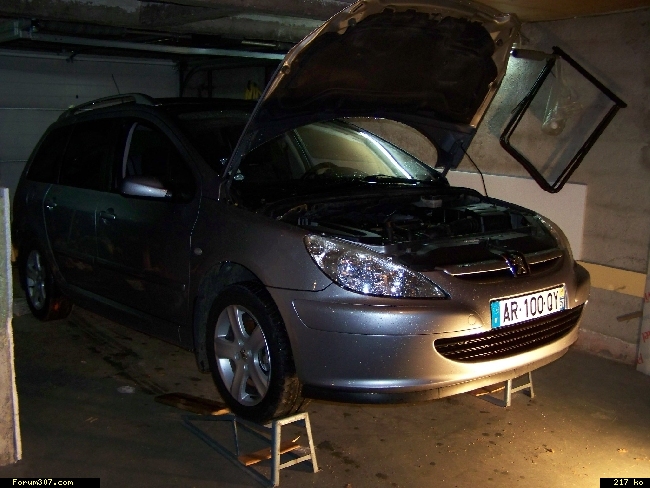

On m'avait prêté des rampes et ce fut bien agréable pour faire l'opération.

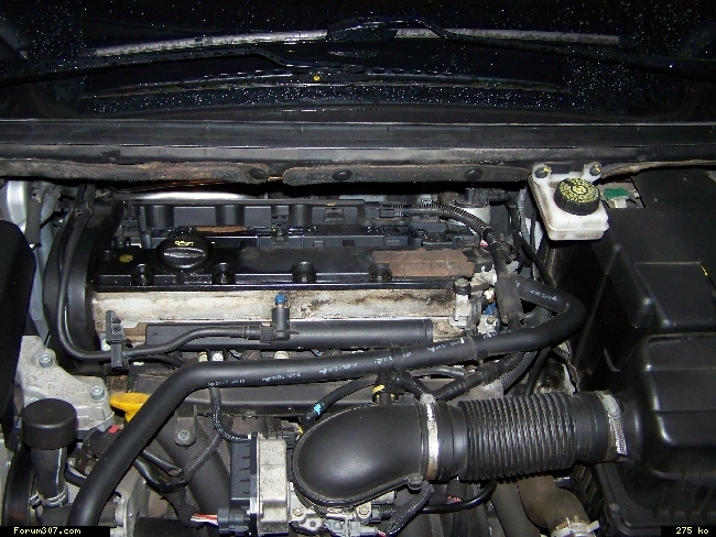

Tout d'abord, déposer le cache culasse avec le logo Peugeot (faire 1/4 tour aux clips de fixation).

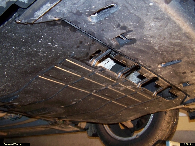

Ensuite, sous la voiture, démonter tout le carénage plastique (2 vis empreinte torx sur le devant et clips partout ailleurs).

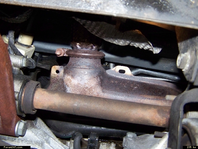

Le collecteur est alors visible depuis le dessous. Enlever la bride qui le relie au pot catalytique (une douille de 17 et une assez longue rallonge sont nécessaires, et éventuellement du dégrippant, ca ne fait pas de mal). Désaccoupler le collecteur.
Ensuite, depuis le haut à présent. Dévisser les écrous qui maintiennent le collecteur au moteur (il y en a au moins 8, et les goujons viennent parfois avec). Pour les écrous coté supérieur, je les ai démontés avec un cliquet et une douille de 13. Ceux qui sont dessous sont accessibles par des trous entre les tubulures du collecteur. Une petite rallonge est alors nécessaire, mais tout est atteignable depuis le haut.
Ensuite, étant donné que le collecteur ne pouvait pas passer par le dessus, et que pour le démonter complètement Peugeot préconise de démonter la transmission droite (je crois hélas qu'il n'y a pas d'autre solution étant donné le peu de place), je l'ai donc descendu sortie vers le bas, le plus près du sol possible pour le souder en place.

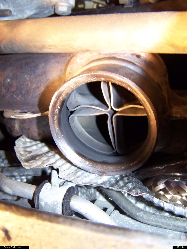

Le collecteur avec les conduits qui en vibrant se heurtent et font du bruit était donc visible comme ca:

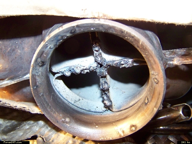

Je l'ai donc soudé à bout de baguette. Et je préviens tout de suite, je ne sais pas souder! Le résultat est le suivant: C'est moche, mais ca ne fait plus de bruit! Pour remonter, faire la procédure en sens inverse!
