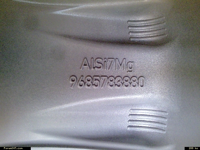

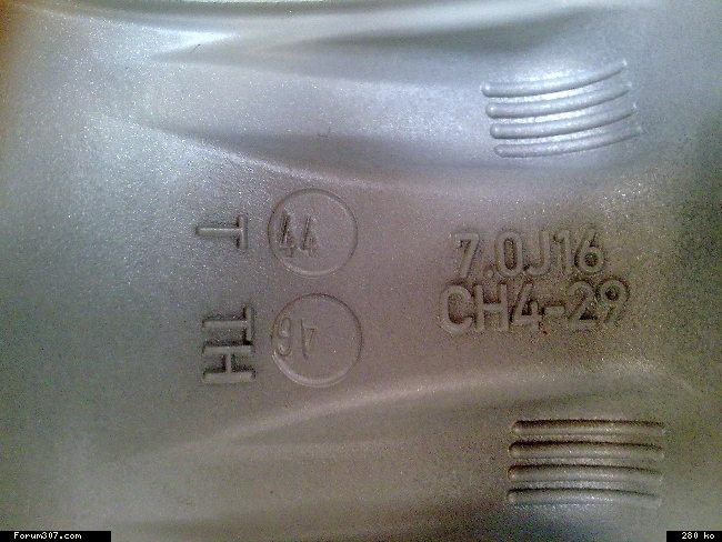

bonjour a tous.
j'ai une 307 2.0l HDi 110ch XSP de 2004, equipée de jantes 16", a priori des Ariane, chaussée en 205x55.
On me propose des jantes neuves peugeot à prix très intéressant, mais je ne peux avoir plus de renseignements que ce qui est écrit sur les jantes.
Je voudrais savoir si elles sont compatibles avec ma voiture et mes pneus.
Elles sont annoncées en 7.0"x16"
[/url]
[url=http://www.forum307.com/upload/image.php?img=tepj-p9.jpg]
d'après le post sur les jantes, il semble que mes pneus puissent se monter sur ces jantes, mais est-ce que ca va convenir à ma voiture au niveau du déport, qui me semblerait être de 29 (j'ai cru comprendre que d'origine c'est 31 sur nos voitures)?
merci d'avance de vos lumières

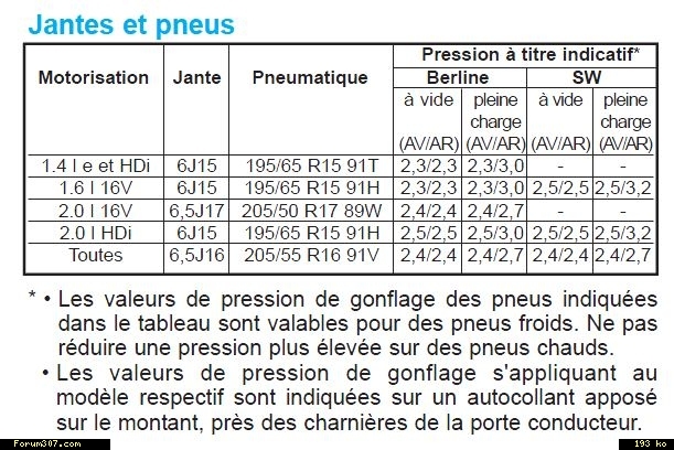

307 LAFOREVER 16V a écrit :
Il ne doit pas être complet ce tableau ou ne s'applique pas aux 2 phases de 307 !
Par exemple sur ma SW T5 2.0 HDI j'ai d'origine constructeur des 205/50/17 93W.
307 SW 2L HDI 110 GRIFFE noire Obsidien, xénons 6000k, jantes 17', cuir noir....

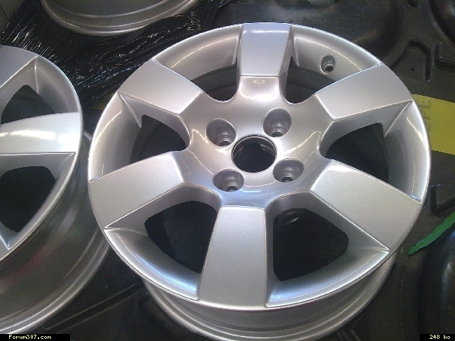

En fait le principal problème dans ton annonce c'est l'entraxe.
Elle n'est pas précisée à proprement parler.
Elle doit être du 4x108.
Exact ce tableau je l'ai pris sur la rta de 307 T5 Wink
Justement j'ai une T5 et le tableau ne correspond pas !!!
Vu la photo il y a 4 trous, et je ne connait pas d'autres entraxes que 108 sur peugeot en 4 trous Rolling Eyes
Donc la rta de peugeot ne serais pas bonne... Rolling Eyes

tu peux mettre les jantes que tu veux à partir du moment où c'est de 4X108.
tu peut mettre des jantes d'autres marques que peugeot si tu veux.
regarde sur leboncoin.fr y a pas mal d'offres

Merci .... Monsieur VERT ...

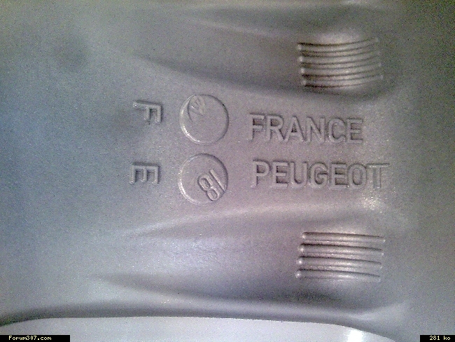

Ce que je vuex dire c'est que c'est pas du tout évident pour moi que ce soit des Jantes PEUGEOT. Le mec il écrit bien ce qu'il veut.
Des jantes en 4 trous y a pas que 4x108.... y aussi 4x100 chez volks ou chez Renault... ou chez Toyota... et sur une photo impossible de voir la différence.
De plus il y a l'alésage, chez peugeot c'est 65mm.
Chez Ford c'est aussi une entraxe en 4x108.... mais un alésage de 63mm... autrement dit impossible d'adapter des jantes Ford sur une Peugeot... au risque d'avoir des vibratinos de dingue.
L'alésage c'est la bague de centrage au milieu de la jante qui fait qu'une fois enclenchée sur le disque ça bouge plus.
Bref tout ça pour dire qu'il faut toujours se méfier des annonces Clin d'oeil ;)

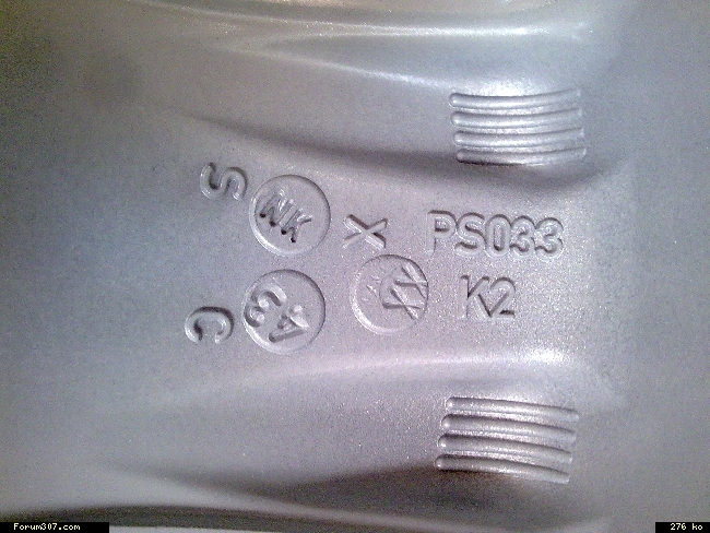

MessagePosté le: Jeu 23 Sep 10 à 20:21    Sujet du message: Répondre en citant
EDIT :
Bon je viens enfin de trouver .
Le marquage de la seconde photo me faisait douter sur le "made by Peugeot" mais j'en enfin trouvé.
Ce sont des Jantes ERIS 16 pouces de 5008
7x16 ET29
Tu peux donc monter la taille 307 dessus : 205/55R16 sans soucis.
La jante rentrera un peu moins dans l'aile et sera plus à '*"fleur d'aile" que les Arianes ou Equinoxes des T5/T6.
Vivement de les voir montées Hiiiiii :)

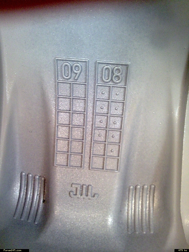

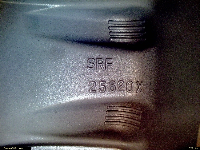

il ne s'agit pas d'une annonce, je les ai trouvées dans un magasin de destockage (rien a voir avec l'automobile, donc aucun renseignement précis ou technique à espérer de la part des employés)
pour l'entraxe, j'ai mesuré en gros sur la jante, ça pourrait bien être du 108 mais je n'avais rien de précis. voila ce qui est écrit derrière chaque bâton de jante :
donc vous me confirmez que je peux monter mes pneus sur ces jantes.
Pour ce qui est de monter ces jantes sur ma 307, je n'aurai pas besoin de rajouter des adaptateurs ou des cales? la différence de déport n'aura pas d'incidence?
et donc l'entraxe est le bon à partir du moment ou ce sont bien des jantes peugeot (ont-ils le même entraxe sur tous leurs modèles?)
merci d'avance de votre aide.

MessagePosté le: Lun 27 Sep 10 à 09:15    Sujet du message: Répondre en citant
Oui oui et oui.
Regarde mon dernier message, tu peux tout à fait le monter Clin d'oeil ;)
En ce qui concerne la boulonnerie, oui si tu as déjà des jantes ALU. Non le cas échéant (il faut rajouter 12 goujons + 1 jeu d'antivol)
