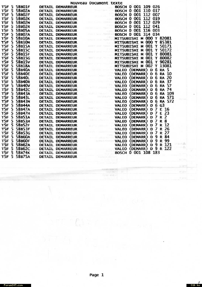

donnes moi ton vin par mp pour service box
Messages : 17030
MessagePosté le: Mer 22 Sep 10 à 11:45    Sujet du message: Répondre en citant
voiçi les ref:

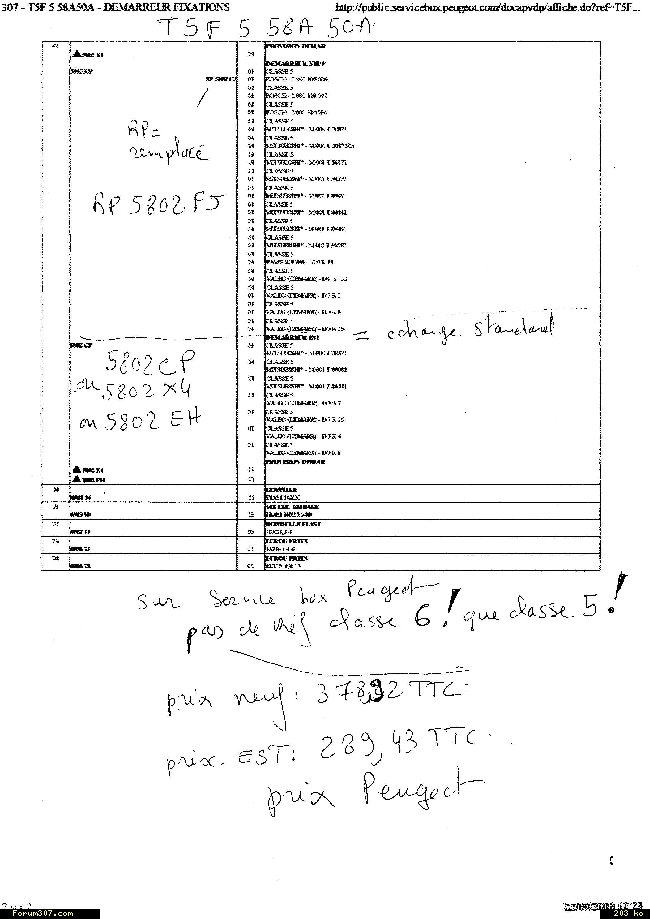

merci beaucoup zamaz, par contre sur mon devis c'est marqué en ref 5802CQ EST, ce qui correspond au valéo R7D27 que je ne trouve pas dans ta premiére liste mais dans la deuxiéme donc un classe 5 alors que le garagiste me dis que c'est un classe 6, peux tu m'aiclairer.
Il y a un truc trés fort, c'est qu'en regardant les fofo, tout le monde fait poser des demarreur grand froid, moi le gars de chez peugeot me le conseille, mais ça n'existe pas bizare, est ce une arnaque ? 372€ + 70E MD en echange standart, ça fait chèr tout de même
merci par avance
Messages : 17030
MessagePosté le: Jeu 23 Sep 10 à 09:24    Sujet du message: Répondre en citant
c'est la jungle les ref;si ce n'est pas un agent peugeot
il a d'autres fournisseurs avec d'autres ref..pour
l'histoire de classe 6...ça existe ce n'est pas de
l'escroquerie...c'est la preuve que le service box de
peugeot n'est au fait des modifications...moi je ne pas faire mieux...je ne travaille pas dans ce domaine...je suis juste un amateur averti!!
ps; le demarreur classe 6 est plus puissant et permet de mieux par grand froid...monte dans les pays Nordiques!!c'est un defaut a mon avis de conception de peugeot...mais jamais reconnu par peugeot ...sauf pendant la garantie...apres c'est de ta poche!!!!!
