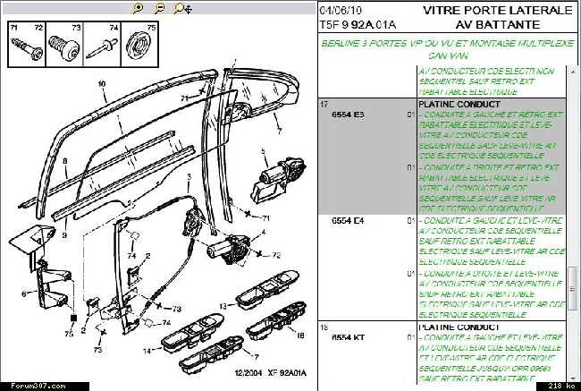

Je vais essayer de demander l'acheteur d'autres photos ...

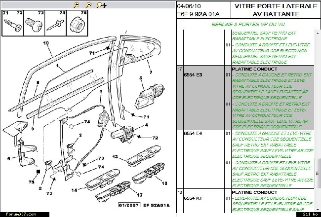

tu peut la mettre ce sont les meme références que ca soit pour T5 et T6
La preuve de mes dires Arrow
A confirmé par les pros du forum Sivoupléééé :p
MessagePosté le: Jeu 26 Aoû 10 à 22:34    Sujet du message: Répondre en citant
c'est tout confirmé, les commandes ne sont pas multiplexées Clin d'oeil ;)

can van veux dire que tu as un véhicule VAN
les CAN c'est du "CAN CAN"
en faite sur les van, la parti CAN est la partie "faisceau moteur"
au niveau des commande leves vitre, la gestion des moteur est en van, mais les information envoyées et retournée a et par la commande sont les memes (non multiplexée)
