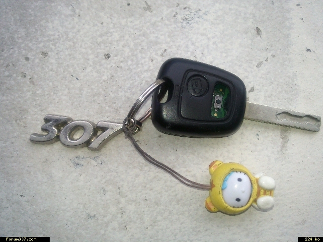

Je suis tout nouveau sur le forum puisque je viens d'acquérir une 307.
Étant supposé être au bon endroit et n'ayant pas trouvé de sujet ouvert pour mon problème, j'ouvre celui-ci.
Je souhaiterai en fait changer ce boitier de clé qui perd ses boutons de fermetures et d'ouvertures de temps en temps. Pas pratique vous me direz !
Oui effectivement et j'ai surtout peur que l'électronique de l'intérieur cohabite un jour ou l'autre avec notre amie H²O ! (la flotte pour les plantes vertes !)
Partant du postulat que Peugeot pour pas les citer "se touche" (je peux le dire je pense) en vendant un boitier neuf à 78,90 euros ttc, je pensais à quelque chose d'un peu moins onéreux (cher pour les adeptes de Jardiland)
Alors est-ce que quelqu'un a déjà acheté ce genre de chose : http://shop.accessory4you.com/05-chanpin/p-001-1.asp?id=2213
Merci d'avance pour vos commentaires et conseils

Salut domnys,
Vu d'ici, plusieurs questions se posent :
- ta clef actuelle est-elle du même type (pliable ou non...)
- si pliable => ouvre ton boitier et vérifie que l'espace intérieur soit agencé exactement de la même manière que sur les photos afin que tous les éléments s'y casent logiquement ;
- si clef non pliable (307 de 2001 à fin 2003 je crois) = je doute que le circuit imprimé puisse loger dans ce boitier. De plus, il faudrait refaire faire l'élément métallique qui s'introduit dans le barillet = coûteux.
- le site que tu montres est chinois. Pas certain que tu reçoives tes pièces, et j'ai une confiance limitée dans le paiement en ligne niveau sécurité... Donc, quant aux recours si tu as un soucis, j'espère que tu parles mandarin Monsieur VERT ...
Faudrait voir si d'autres membres ont déjà fait la manip en achetant sur un site peut-être plus recommandable.
Sinon, tu peux aussi entourer ta clef de chatterton... Wink

Alors ma clé est non-pliable, c'est une 307 de 2002.
Merci de me prévenir, j'avais pas vu que c'était un site chinois.
Existe-t-il des sites similaires (non asiatique) pour se procurer ce genre d'accessoire ?
Je t'avouerai qu'il y a déjà du ruban adhésif et c'est loin de faire classe !

pour ma part, je n'ai pas réussi à retrouver l'annonce de Plip T5 + pile neuve à moins de 10E.
Je me suis donc rabattu sur un autre ebay-seller : le-monde-des-cles (Gregory Burrows) ici : http://cgi.ebay.fr/PLIP-TELECOMMANDE-CLE-PEUGEOT-102-207-307-2-BOUTONS-/270653730478?pt=JG_FR_Auto_Pi%C3%A8ces&hash=item3f04382eae
Produit et transaction nickels
Reçu en 2 jours avec la pile, le logo lion + adhésif à mettre en place au dos du coffrage (de marque Valeo).
J'y ai mis le circuit imprimé d'origine, la partie métallique de la clé (à la place du modèle vierge reçu) et bien sûr le transpondeur, tout petit et bien caché dans la clé d'origine... sinon on ne démarre plus.
ça revient à 11E. et tout fonctionne pour plusieurs années Razz

Je viens d'utiliser ce blog pour changer ma coque: super.ça m'a couté 9.99€.
Le probleme majeur c'est de remplacer la parie métalique livrée par celle origine celle-ci étant plus epaisse, il faut donc forcer l'introduction.
D'autre part récupérer le transpondeur que l'on peut confondre avec un bout de plastique.
