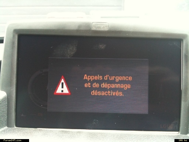

J'ai installé dernièrement un RT5 qui a été télécodé. Cela fonctionne bien. Le garage a activé de nombreuses fonctions dont la température moteur, le bluetooth et diverses autres fonctionnalités...
Je reste malgrés tout avec le message suivant à l'allumage.
"Appels d'urgence et de dépannage désactivés"
Pour information, le problème avait déjà été exposé dans le sujet suivant :
http://www.forum307.com/viewtopic.php?t=18951&highlight=rt4
Mais malgrés le fonctionnement parfait du micro (Fonctions vocal, bluetooth) le message reste persistant.
L'un d'entre vous aurait il une idée ?
D'avance merci.

J'ai controlé, l'option est bien désactivée au télécodage. Cela est visible directement depuis le menu du RT5 (appui long sur la touche menu).

Le RT5 n'a pas été monté par Peugeot. C'est moi qui l'ai monté. Peugeot a simplement fait le télécodage.
Cela dit ils ont peut être la solution.

Non il n'y a pas de carte SIM insérée.
La fonction téléphone fonctionne avec le bluetooth pas avec le téléphone incorporé (carte SIM).
Dans ce cas les appels d'urgences ne peuvent pas fonctionner. Cela dit le message d'erreur ne devrait pas apparaitre pour autant.

J'avais le meme message d'erreur quand j'ai installé le mien, mais je jour que je suis allé le faire télécoder, plus rien...
Et pourtant, mon micro n'est pas branché.

Merci pour ta remarque. Elle confirme que le problème ne vient pas du micro mais du télécodage.
Peux tu me dire si les fonctions d'appels d'urgence sont activées sur ton appareil ?
Sur le mien ce n'est pas le cas. Peut être quand l'activant le message disparaitra ???

Je viens de trouver une réponse à ma question. Merci à Nicolas de Planete Citroen :
http://www.planete-citroen.com/forum/showthread.php?t=75302
Je site :
Il faut télécoder l'appel d'urgence au minimum oui, sinon une fenêtre te le rappelera...
Je test cela au plus vite. Laughing

Et bien ca y est j'ai trouvé. Merci encore à Planete Citroën et à 307 LAFOREVER 16V. Il faut en effet activer les options d'appels d'urgence, de dépannage et services Peugeot (3 services) pour que le message disparaisse.
Pour information, mon garagiste m'a dabord expliqué qu'il fallait une carte SIM active dans le RT5 avant de constater qu'un télécodage adapté resolvait tout. Encore merci à lui pour sa patience, il se reconnaitra surement Wink
Donc en conclusion de tout ce qui peut être dit :
Lorsque vous avez le message suivant :
"Appels d'urgence et de dépannage désactivés" sur un RT5
- Le Branchement du micro ne résoud rien à lui seul.
- Inutile d'insérer une carte SIM.
Il faut activer les 3 fonctions d'appels d'urgence, de dépannage et services Peugeot lors du télécodage.
