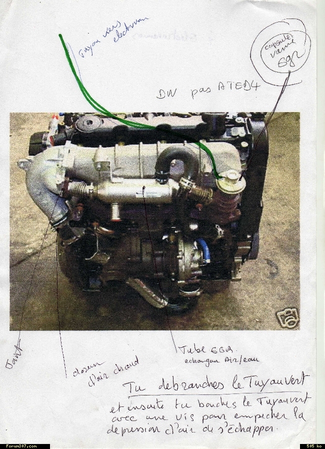

Messages : 17020
MessagePosté le: Lun 23 Aoû 10 à 17:39    Sujet du message: Répondre en citant
la vanne se situe en ouvrant le capot donc a gauche en dessous du filtre a pollen
voir photo

donc si on resume il est preferable de le faire pour un diesel et pour un essence non.
quelqun aurait des photos etapes par etapes pour condamner la vanne egr.
