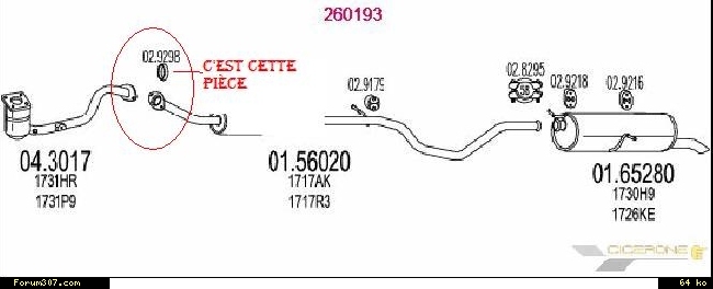

Bonjour à tous.
Problème résolu.Pour le couinement il s'agit de la piéce que vous pouvez voir sur le schéma.
voir schéma
Seulement il n'est pas nécéssaire de changer cette bride car même si le couinement provient de cet endroit il faut juste ré-aligner la partie arriére de l'échappement (aprés la bride ) avec celle qu'il y a avant la bride.En effet la piéce étant conique,il suffit que l'alignement ne soit pas parfait, pour entendre ce frottement qui peut-être plus ou moins aigu selon la rouille qu'il y a sur cette piéce.Pour un résultat sur,il est préférable de la changer puis de relever la partie arriére de l'échappement à l'aide d'un collier pour ré-aligner toute la ligne car même en changeant la piéce et même en ressérant trés fort les 2 parties à l'aide de cette piéce, l'arriére de l'échappement à tendance à s'abaisser avec le temps,c'est pour cela que le bruit reveint avec le temps.Pour éviter cela,rajouter un collier de fixation de la partie arrière de l'échappement au bas de caisse.
Pour moi cela a marché,puis la piéce vaut 10 euros.A imprimer et à montrer à votre garagiste.Pour ma part il se sont mis a 4 mécano pour trouver le bruit puis le résoudre.lol
