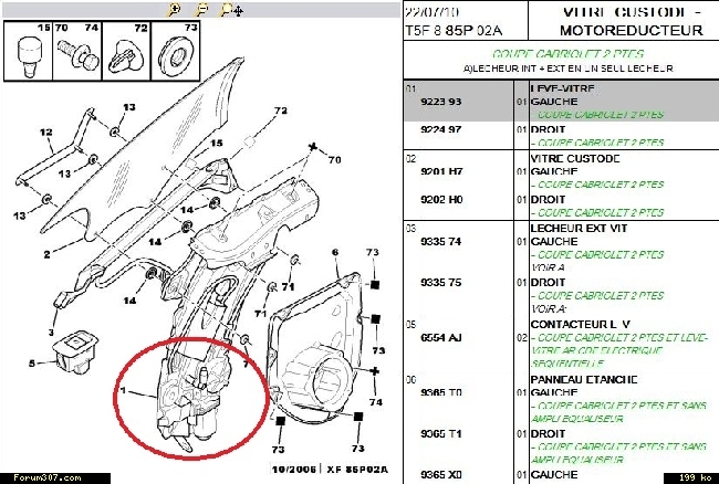

307 LAFOREVER 16V : Je pense que nous parlons de la même pièce.
Très très intéressant ton schéma éclaté, il va m'aider à démonter, merci beaucoup, car comme toujours dans ces CC, on y vois pas grand chose.
Dis moi, tous les garages m'ont dit qu'il fallait acheter l'ensemble, es tu d'accord avec eux ?
