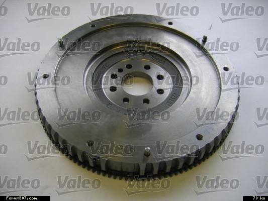

Ce sujet m'interesse fortement etant donner que je change le mien pour un Kit 4Pcs Valeo Mono-masse 835007 que je paye entierement de ma poche pieces + MO (fin de prise en charge oblige...).
J'ai lu plusieurs sujet sans trouver quelqu'un qui avait monter celui-ci, hormis JCZ jsais plus trop quoi ^^'.
Donc manifestez vous si quelqu'un la fais s'il vous plait !

Salut à toi, merci pour ce retour d'experience, mais le kit que tu a monter, c'est celui des peugoet 307 90cv ref : 2052N5 ? ou celui de valeo : 835007
dispo ici http://www.webdealauto.com/fr/Kit+d+embrayage/VALEO+835007/479.403702.html ???

Le kit que j'ai est le 2052n5 monté chez Peugeot mais il me semble que c'est le meme que le 835007

Voila ce qui est inscrit sur le site oscaro et le lien
Kit d'embrayage VALEO 835007
Référence constructeur (Numéro OEM) :
PEUGEOT : 2052N5
http://www.oscaro.com/kit-d-embrayage-valeo-835007-1776486-479-p

Je sais pas, valeo indique peut etre que sa reference est EQUIVALENTE au 2052n5, car quand on regarde les photos, bah justement, y a pas photos Super content :D :
Le valeo est pas tout a fait pareil, et il a quand meme l'air plus robuste :s

Pour en revenir a notre histoire de références 835007 et 2052n5, effectivement on peut remarquer une différence entre les deux pièces prises en photo. Seulement, pour la pièce peugeot c'est une photo réelle mais pour la pièce valéo, a part les photo disponibles sur internet, je ne me souvient pas avoir vu les photos de quelqu'un qui a effectué le montage de cette pièce. Donc j'aimerai bien avoir une confirmation ou même une photo de quelqu'un qui a monté cette pièce afin d'être sur que sont sont bien deux pièces différentes car parfois les photos sur internet ne reflètent pas réellement ce que la pièce sera en réalité.
Si il y a une vraie différence et qu'il s'avère que la pièce valeo est mieux conçue et absorbe mieux les a-coups et les vibrations, je pense que je remplacerai mon 2052n5 par celle de valeo même si je dois encore y laisser un paquet d'euros.

je fais de photos la semaine prochaine, je la recois en milieu de semaine, je la commande dimanche ou lundi, on verra bien Confused Confused
Merci en tout cas de tes retours

MessagePosté le: Jeu 19 Aoû 10 à 22:57    Sujet du message: Répondre en citant
OK j'attends les photos.
En tout cas j'espère que ce sera celui de la photo internet et qu'il corrigera les soucis.

ça y est ! J'ai récupéré ma SW avec le nouveau kit 2052N5.
Et mes premières impressions après 20 kms sont... positives !
1- moteur beaucoup moins bruyant (du coup j'entend plutôt les bruits de courroies, jusqu'ici couverts par les cuicuis du volant moteur...) Super content :D
2- beaucoup (beaucoup !) moins de vibrations (aucunes nouvelles vibrations dans le levier de vitesses) Super content :D
3- pédale d'embrayage beaucoup moins dure, plus souple (non négligeable en ville) Super content :D
4- point de patinage plus difficile à trouver, plus "fin" à doser Confused
5- A coups un peu plus importants au démarrage et à l'extinction, mais rien de trop dérangeant
Donc un premier bilan qui va dans le bon sens, et qui mérite d'être affiné sur le long terme.
D'où mon intérogation fouedxsi : ton kit actuel a-t-il été correctement monté ?! Question
Ou alors as-tu eu les mêmes impressions que moi après le changement, et cela s'est dégradé ensuite ?
Je vais bientôt partir en vacances, 2000 kms à faire, donc je vous donnerai un ressenti plus précis après ce périple ! Wink
Info complémentaire : 414 euros TTC de main d'oeuvre, huile et joints. Kit VM + embrayage pris en charge par Peugeot
