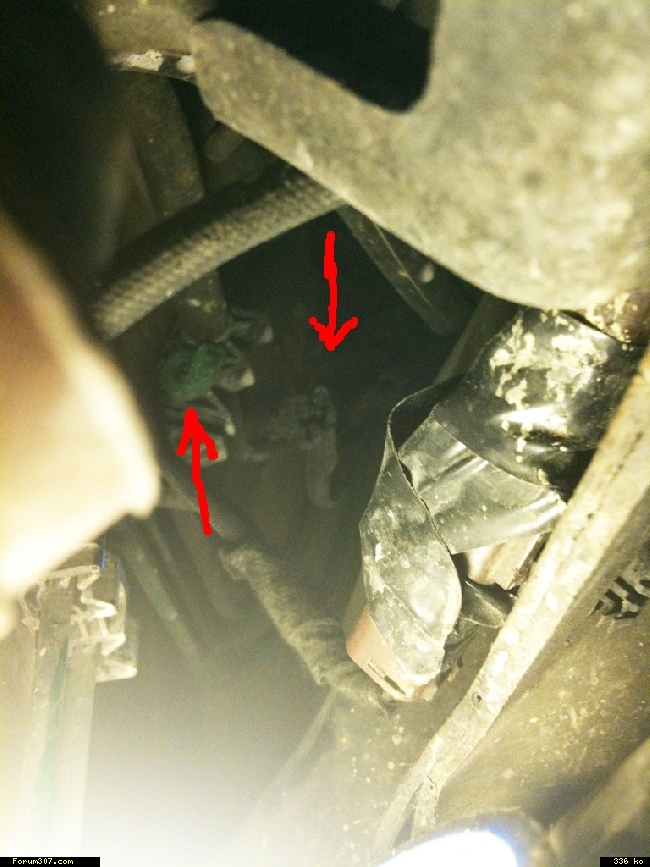

Je mets le véhicule sur calle afin de controller le FAP et la connectique de la sonde et les 2 tuyaux de pression....
Effectivement le collier arriere est neuf , par contre jai un doute sur le changement du FAP et cerise sur le gateau, une des durite du capteur est FRANCHEMENT coupé en deux , profitant pleinement de la pression atmosphérique ........

Peux-tu faire une photo que l'on puisse mieux juger ?

désolé pour la qualité de la photo, 2 flêches
1 le support du tuyau
2 le tuyau

salut cherche plus il faut changer le ou les 2 tuyaux de pression
differentielle ...du fait le capteur n'a plus de durite d'un cote logiquement
tu as le defaut et la voiture se met en mode degrade...

en fait , si j'ai bien compris , les 2 tuyaux au depart du capteur :
le premier arrive en amont du FAP et le second arrive en aval , le capteur vérifie la différence de pression .
1 sel tuyau est sectionné ça c'est sur , maintenant je peux lui faire changé les 2 , c'est pas le prix du tuyau qui m'inquiete j'en prend déja pour 1000 euros entre le FAP et la révsion , un tuyau de plus ou de moins .....

par precaution faut changer les 2..sur la mienne les 2 etaient crames :il sont en plastique et caoutchouc,ensuite ca arrive aussi apres le changement
de fap que le capteur differentiel lache aussi!!!!c'est la misere ce fap!!!

j ai eu le meme soucis les durites coutent entre 25 et 45€ en fonction du type...
ca se change facilement surtout si tu es deja aller demonter le capteur differentiel...

Si le tuyau est coupé, forcement, le capteur de pression différentiel y comprend plus rien. D'où l'anomalie. Ensuite, si il a pas pu brancher le diag, le defaut ne va pas s'enlever tout seul. Bref, ton agent c'est un sagouin car, t'envoyer en concession c'est bien mais qui va payer ?
